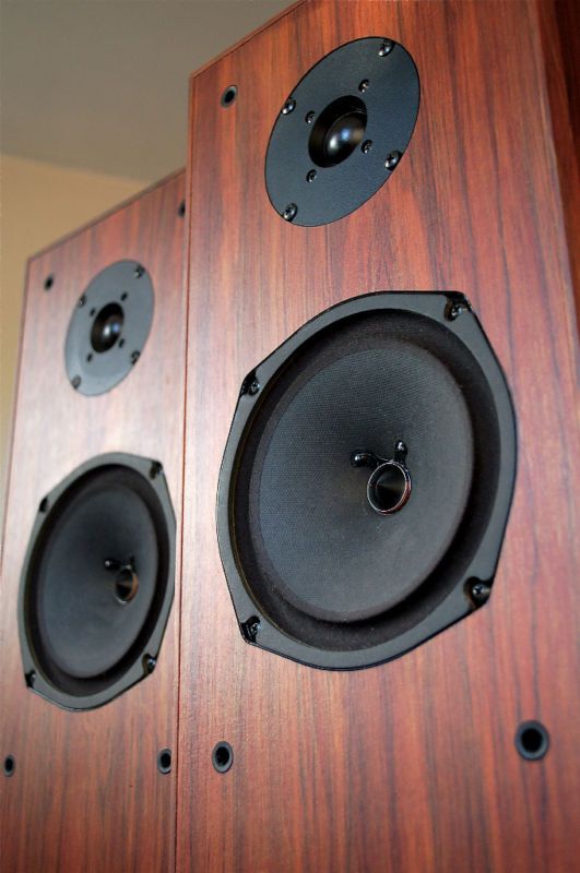

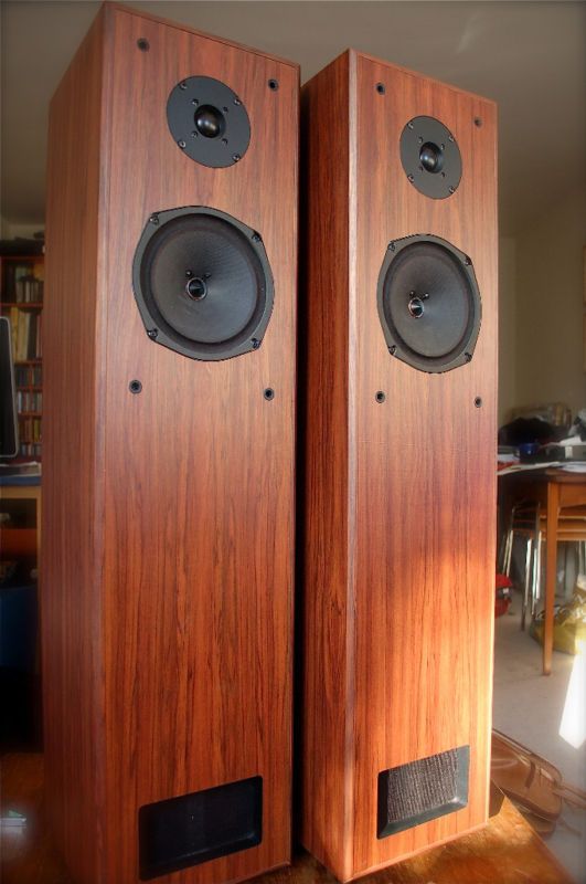

Na początek pozwolę sobie przedstawić swój obecny system Full-Range
Philips AD7062/M8 w obudowie na wzór Jericho wspomagany na górze Fostex-em FT17H
Swoje obudowy "stroiłem" ponad 2 miesiące, tłumiłem, zmieniałem, w końcu to gra.
Jest jeszcze mała górka w ok 10kHz, ale prac nie koniec, więc myślę że i temu uda mi się zaradzić.

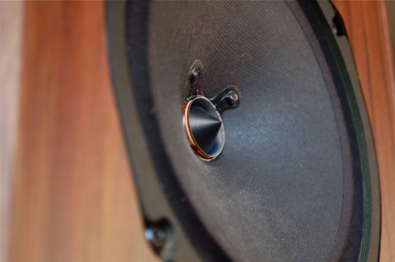

AD7062/M8 to typowy przedstawiciel Philipsów "ztamtej epoki"
średnica 16cm (membrana efektywnie ma 14,1cm)
realna skuteczność 90dB
Fs 52Hz
Re 7,2
pasmo sięga do 14.500Hz
wyróżnia je stosunkowo duży "whizerr" jak na szerokopasmowca, sporo większy niż AD7061 (które też mam) i pewnie dlatego pasmo nie sięga tak wysoko.
Wyróżnia je górne zawieszenie gumowe, ale ta guma jest bardzo delikatna, miękka.
Zdjęć na razie nie robiłem, bo obudowa jest jeszcze w formie "testowej", ale zrobię i wkleję.

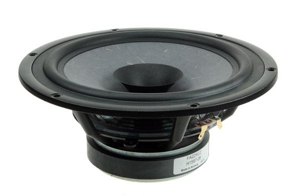

Od dłuższego czasu myślę o zbudowaniu kolumn w oparciu o któryś z zamieszczonych głośników . Nie wiem , który byłby lepszy czy gł. szerokopasmowy czy koaksjalny ?
FA22RCZ_AppNote.pdf
kt_3-10_exotic.pdf
Seas.pdf
12KX beyma.pdf
TB W8-1772.pdf
Powyżej parametry i aplikacja dla głośnika Seasa
Może byście coś mi doradzili , wszelkie sugestie mile widziane !

Waham się pomiędzy głośnikiem koaksjalnym Beymy a szerokopasmowym Seas-em , koszt wymienionych głośników jest podobny , tj. ok .450 zł . łącznie z opłatą za przesyłkę .
Do Ape
Z wyżej wymienionych przeze mnie głośników , chodzi mi po głowie Seas z racji niewygórowanej ceny , tj. 420 zł. , szerokiej charakterystyki przenoszenia od 35 hz do 20 Khz , dużej efektywności oraz faktu , iż ów głośnik wykorzystała w jednym ze swoich modeli (300 B mini) firma Harpia Acoustics , co jest dla mnie dodatkową zachętą i rekomendacją tegoż głośnika .Jedynie moje obawy wiążą się z nieodpowiednim filtrowaniem w/w głośnika , nie mam doświadczenia oraz wystarczającej wiedzy aby poprawnie wymodelować zwrotnicę . Wykonanie obudowy , to dla mnie przysłowiowa pestka .
Myślałem również o koaksjalnej Bejmie , znacznie łatwiejszej w kwestii zrobienia lub kupienia doń zwrotnicy ale nie wiem jak może brzmieć Beyma , gdyż jest to głośnik estradowy ?

bierz Seas'a :-)
masz konkretną obudowę, ew filtr wyrównujący RLC, gotowiec, który na pewno zagra!
pod 20-tki jest tez wiele popularnych projektów Back Loaded Horn, w tym kultowe ( o i tutaj pasuje to określenie) Jericho
jest także Voigt horn od SP-200X, można w takiej budzie tez zaaplikować tego Seasa.
do koaksjalnej Beymy łatwiej zrobić zwrotnicę? Jak to! :-)))
przecież Seas może grać bez zwrotki :-) (zakładając że filtr RL lub RLC nią nie jest)
