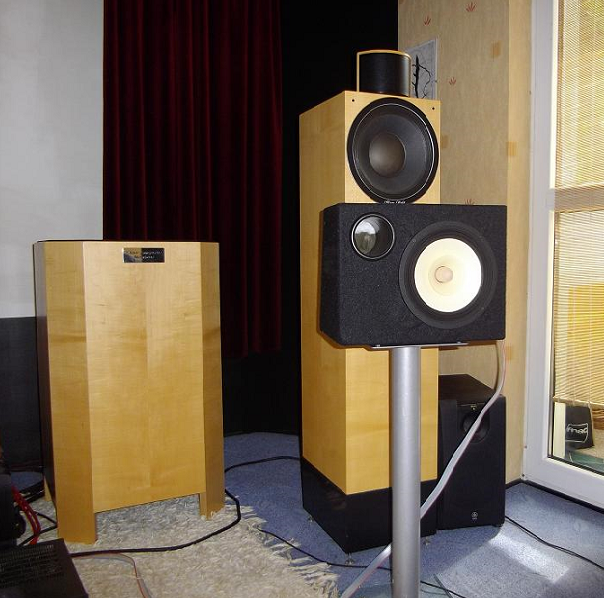

glosnik to PM6C, alnico bedzie pozniej;)
korektor? te szerokie sa w DX a duze drewniane w PM2A
w PM6 jest taki jak ten na fotce
paczki robil mi znajomy ze sklejki
co do dzwieku powiem tak - nie szukam nic innego,

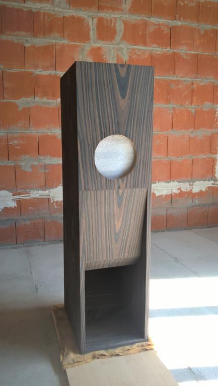

Czy dysponujecie jakimś schematem obudowy pod głośnik szerokopasmowy o średnicy około 20cm? Coś co nie będzie dużym gratem bo mało miejsca w pokoju.
Edytowane przez szy_a

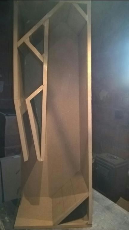

A ja wstampiam :D Fostex 126 w frugal duble horn i el34 -ale pytanie jak powyzej -JAKIE KABLE PANY? mysle ze supra classic okaze sie strzalem w dziesiatke ale za tydzien dam znac czy tak jest ;)
  • 4 tygodnie później...
Ją powinienem w końcu w przyszłym tygodniu moiec swoje na Audio Nirvana - pewnie coś napiszę.
Sprzęt 2W na ecl86 jest grzany.
Wstępne zdjęcia z budowy.
