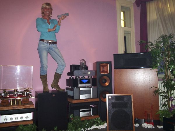

Może na początek kup sobie coś takiego pod lampkę 300B
Zaloguj się, aby zobaczyć treść (możliwe logowanie za pomocą ) post-28079-0-25513300-1349982295_thumb.jpg
