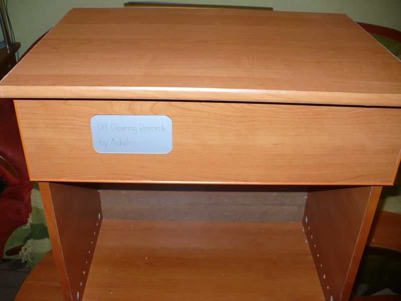

Tak trochę się chwalę ;)

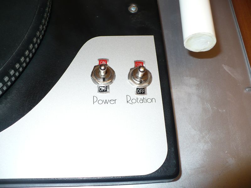

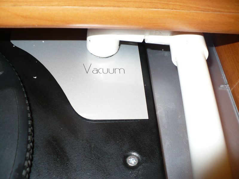

Pierwsza moja konstrukcja DIY - podciśnieniowa myjka do płyt analogowych.
Baza to gramofon Emanuel (silnik i talerz).
Reszta to moje dzieło.

Gratuluję. Widzialem na własne oczy podobne "ustrojstwo" w pewnym sklepie w Kopenhadze. Na moje "What is it?" Pan włożył płytę, zawarczało jak czołg T-34... no i było sporo większe od twojej. :)
Ale fajnie to czyści płyty. Tylko czy się po wyjęciu nie elektryzują?
Również przyłączam się do gratulacji, z tym że prosił bym o podanie szczegółów technicznych.
Czy widoczny z boku szuflady biały okrągły wylot powietrza jest zaopatrzony w jakiś filtr. (można by oszlifować dolną poszarpaną krawędź szuflady)
Jak rozwiązałeś układ podciśnienia?
Można by jeszcze zamontować jakiś niewielki jonizator powietrza, by po skończonym czyszczeniu zneutralizować jony dodatnie.
Faktycznie dolna krawędź szuflady jest niezakończona - jak już myjka działa to ciężko skończyć...
Jeżeli chodzi o filtr - stosuję "odkurzacz" Rainbow - filtr wodny...
Podciśnienie jest takie, że czasami talerz nie chce się obracać.
podciśnienie jest takie, że czasami talerz nie chce się obracać.

oczywiste ,że podciśnienie robi odkurzacz dołączony do dziury z boku szuflady
Czemu ma wciągać powietrze z zewnatrz,czemu to ma być filtrowane i czemu szuflada ma by szczelna?
Rura ciągnie powietrze wraz z brudem tylko z powierzchni płyty,wyciąga brud z rowków,nie ma zadnego
powietrza "zasilającego".Opis podobnych urządzeń jest w dziale analog

Poza tym dorobiłem sobie dla wygody oprócz regulacji prędkości również zmianę kierunku obrotów. Przydatne.
