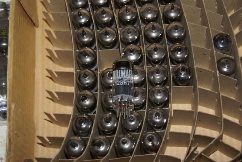

W 12BH7 teoretycznie dużego wyboru nie ma. W perwszej kolejności podziel je na szaraki i "black plate" oraz z długą i krótką anodą. Trochę generalizując, black plate dają większe dociężenie, lepszą barwę i lepszą dynamikę ale grają bardziej na twarz i mają najczęściej problemy z holografią i "powietrzem" - tym niemniej na rynku są wyżej cenione - warte spróbowania to Brimar black plate (z o geter około 250-400 zł; z kwadratowym geterem licytacje dochodzą do 800-900 - trudno dostępne). Szaraki z długą anodą dają więcej powietrza, lepszą holografie, dźwięk rozchodzi się szerzej i swobodniej ale niektórzy czepiają się że jest trochę "zmatowiały" - tu jest trochę lepiej cenowo - do testów polecam RCA które kosztują ok 200-300 zł (na rynku jest też sporo tańszych ale często ryzykownych okazji). Niektórzy najwyżej cenią NOS-y EI z gold pin (tzw Elite) - niestety nieosiągalne.

tutaj używane Brimary z kwadratowym geterem:
http://www.ebay.com/...=item3a8da8fe3e
