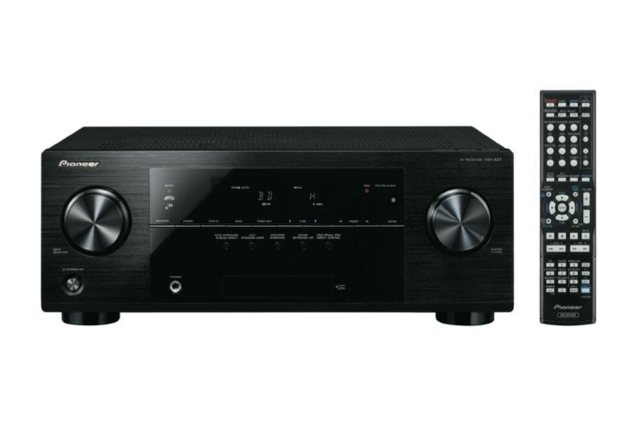

3. Amplituner który byłby najlepszy: Denon AVR – 151, Yamaha RXV 373, Harman Kardon AVR 165 czy któryś z pioonierów?

bardzo mała kwota,ale trudno,ważne abyś nie brał kolumn typu Onyx.Najlepsze kolumny i to zdecydowanie z tych bardzo tanich to TAGA 606 v3 do tego amplituner i blu-ray,pewnie Najtańszy będzie Pioneer,amplitunery słabe zresztą wszystkie za 1200 pln takie są ,za to odtwarzacz BD-P 150 to ciekawy i dobry model.

Czyli z tych kolumn najlepsze będą TAGA TAV-606 v3 ? Odtwarzacz BD-P 150, A jaki do tego ampli kupić są te zestawy z takim PIONEER VSX-322 czy wybrać inny? Rozumiem że te co ja zaproponowałem są kiepskie?

Zaloguj się, aby zobaczyć treść (możliwe logowanie za pomocą ) masz tylko tyle to ten zestaw,lepiej poszukać z amplitunerem 520,tu przynajmniej kolumny dobre i odtwarzacz.
kolumny ,oraz odtwarzacz naprawdę dobre,nic lepszego nie znajdziesz,o amplitunerze się nie wypowiem,bo tak słabych modeli nie słuchałem.Masz budżet ograniczony,no i musisz się w nim zmieścić.Ja skłaniał bym się do modelu 527,kolumny zdecydowanie te Tagi,bo raz ,że wyglądają fajnie dobrze grają Fronty super,central i tylne trochę takie malutkie,ale całość gra na poziomie zestawu za 3000 pln.Odtwarzacz też jest solidny niezłe audio SACD jako dodatek.
