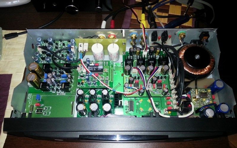

Mam jeden DAC na biurku i praktycznie nie korzystam z pilota bo mam klawiaturę pod ręką. Wbudowałem sobie wzmacniacz słuchawkowy który zmobilizował mnie do zbudowania prostego układu opóźnionego załączenia sygnału audio na gniazda RCA bo trzask w słuchawkach podczas załączania był bardzo uciążliwy także przez chwilę podczas załączenia miałem maksymalny poziom sygnału na słuchawkach.
Do włączenia X zastosowałem prosty układ na dwóch przekaźnikach który zasilam z małego transformatora o dwóch uzwojeniach, drugie zasila zewnętrzny zegar.
Rozwiązałem więc sobie sam problemy X_a z którego jestem zadowolony.

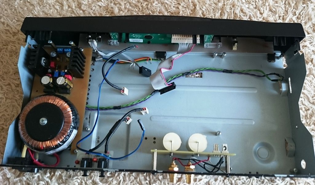

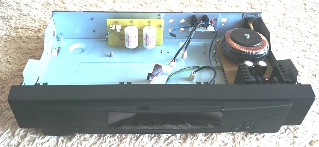

Może komuś pomoże w uruchomieniu moja obudowa przedstawiona na zdjęciach. Wystarczy tylko włożyć płytki podłączyć kabelki z transformatora i słuchać.
Obudowę sprzedaję bez gniazd RCA i kondensatorów Mundorf 10uF oraz bez odbiorników TORX, płytka pozostaje.
Na płytce z transformatorem widoczny jest zasilacz zbudowany na stabilizatorach LM, zasilałem z niego wzmacniacz słuchawkowy: Lovely Cube - PCB by pkrecz a także wzsmacniacz zbudowany na LT1210.
Zastosowany duży wyświetlacz LCD, wykorzystane klawisze góra dół do regulacji głośności, wbudowany odbiornik podczerwieni. W zestawie także kable z wtyczkami do podłączenia sygnału cyfrowego do pcb, trzeba je tylko przylutować do gniazd RCA.
Wymiary obudowy: 38 cm x 21,5 cm x 7 cm.
