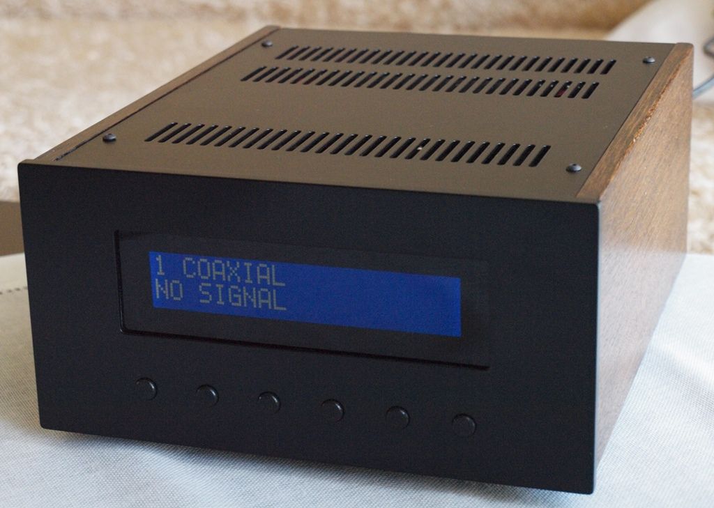

A ja wracam ponownie z moją kwestią bo nie udało mi się jej rozwiązać, aczkolwiek nastąpiły zmiany a mianowicie:
Zakupiłem coś takiego:
Po podłączeniu na AD występuje tan sam problem tzn. ustawiony DAC na PCM1704 SRC-HIGH, OVER x4, Out bits 18 i po podłączeniu kompa i puszczeniu muzyki np. 96Hz wyświetlacz milczy i pokazuje 44.1 co prawda gra ale nic się nie zmienia
Gram no foo
Pomóżcie bo już nie mam koncepcji z czym walczyć
Musisz użyć sterownika ASIO lub WASAPI, ja używam także foobara i sterownika ASIO i zero problemów z odtwarzaniem.
Podłączony konwerter przez szynę I2S na złączu J13 i wylutowanych R63, 64 i 65.
Wada takiego podłączenia to brak wskazań bitrate na wyświetlaczu bo pomijany jest WM8805 ale myślę, że jeżeli pościsz sygnał poprzez SPDIF też nie powinno być problemów bo u mnie przy takim połączeniu DAC_X odtwarza wszystkie pliki do 192 kHz.
No i widzisz ciekawe u mnie jest to że jak ustawię w foo wyjście na xmos asio i zapuszczę plik powyżej 44,1Hz to mi w ogóle wywala połączenie i na wyświetlaczu mam no input
A jak mam ustawione na ds xmos ale na głośniki to bez względu na jakość nagrania muzyka gra ale wyświetla 44.1
Ja kiedyś miałem problem z kablem SPDIF. Przy długości 17 metrów, DAC miał problemy z rozpoznaniem sygnału. Jakiegokolwiek. Nawet takiego "zwyczajnego" 44.1kHz. Może to po części dlatego że kabel to nieekranowana, płaska wstęga komputerowa, taśma x5, z żyłami masowymi na pozycji 1, 3, 5, oraz z sygnałem na pozycjach 2,4. W każdym bądź razie, gdy dałem ferryty, kółeczka, takie na-kablowe, gdzieś tak w odstępach co 1,5 metra, a przez każdy ferryt dałem półtora zwoju tej wstęgi, to teraz bez problemu chodzi. Ba, nawet wyższe gęstości plików po tym SPDIF śmigają bez najmniejszego problemu.
Hmmm ... .ale co to ja chciałem rzec .... Jaka długość kabla u kolegi ?
ds xmos idzie przez mikser windowsa który jest pewnie ustawiony na format 44,1 kHz i wszystkie odtwarzane pliki są re samplowane do tego formatu.
Masz pewnie problem ze sterownikami, spróbuj ze sterownikiem WASAPI w foobar.
Z wasapi ma to samo
No i właśnie tak jakby ten mój moduł za chiny nie chciał puścić więcej niż 44 jak zapodam plik wyższy to się wywala momentalnie i wyświetla na Dacx no inputs
A czy sam dac nie ma jakichś ustawień
No hej u mnie to zaledwie 5cm tak to wygląda
Nawet jak w mikserze zmienię ustawienia na wyższe niż 44.1 to zaraz mi wywala port i pokazuje brak sygnału
