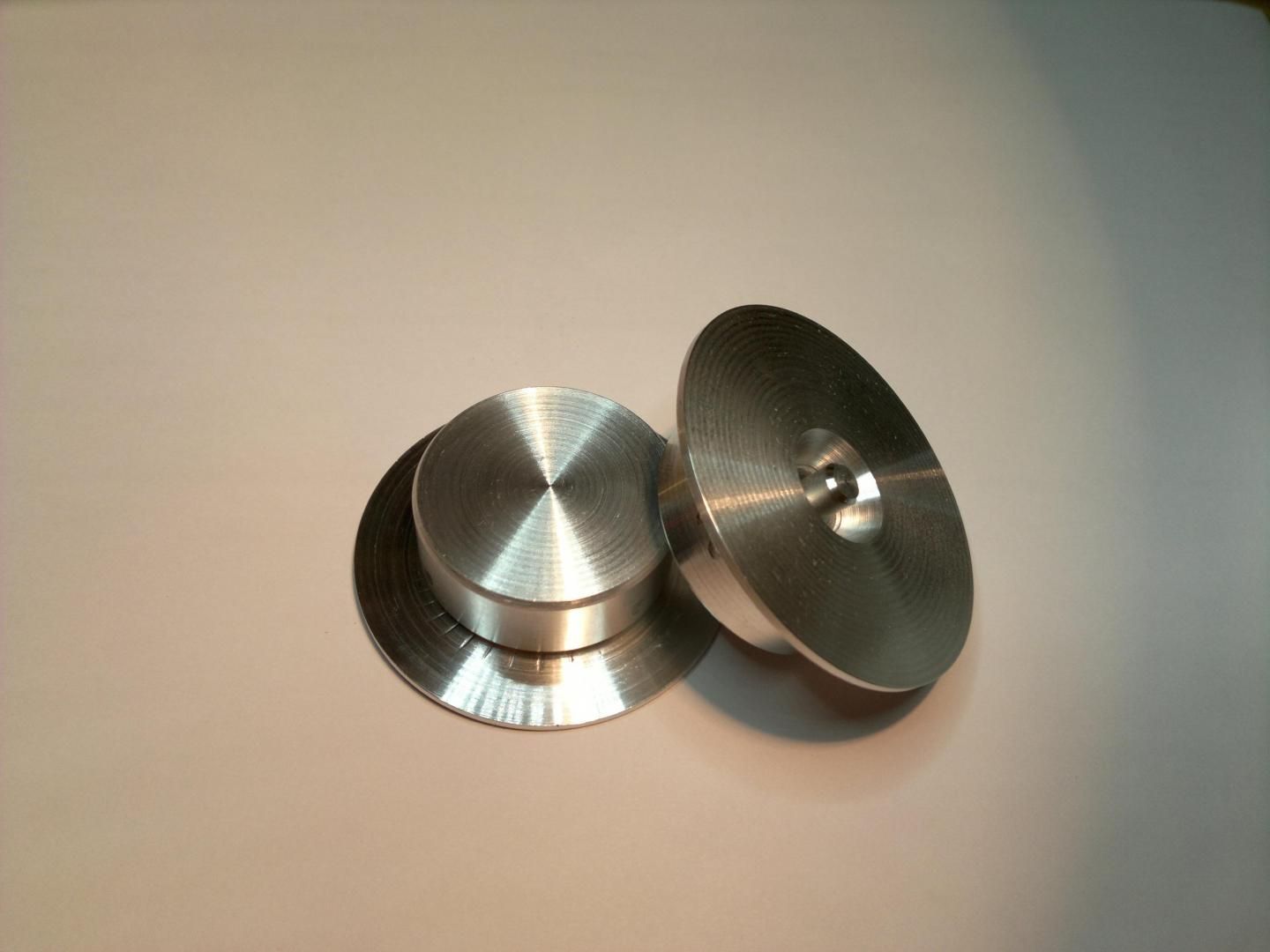

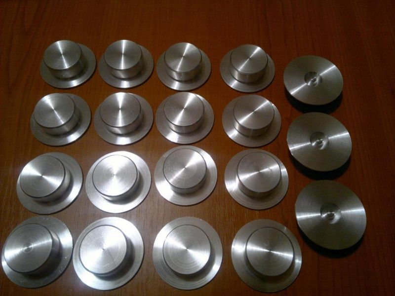

W weekend będę miał od Tibi z VICOL rysunki docisku (tak przynajmniej zadeklarował). Wysłałem też wstępny rysunek do tokarni (precyzyjnej) z prośbą o wycenę, zobaczymy czy sie podejmą tak małego zlecenia (poprosiłem o cenę dla 20szt.) i za ile.
Pozdr
Łukasz
To chyba te dociski od Vicol :
Tak, przypuszczam, że rysunek będzie od tych.
Do wyceny wysłałem coś co jest kompilacją tego:
i tego:
Jakby się wszystko udało, można by je poanodować na czarno (w zależności jak komu pasuje), znalazłem ostatnio całkiem niedrogi punkt u siebie w Poznaniu, tylko nie szkiełkują ani nie satynują, robią to "na żywca", ale w sumie sam proces anodowania polega zmianie cienkiej warstwy powierzchni, więc można by spróbować jak wyjdzie np. z jedną sztuką.
