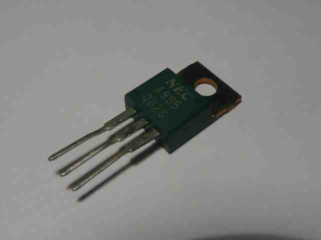

Ok jest reszta.
Zielony NEC to bez wątpienia oryginał.
Co do reszty mam duże wątpliwości...
co myslicie o oryginalności czarnego NEC 2SA985 i tej toshiby C3423?
NECi wyglądają zdrowo, a toschiba na fake.
