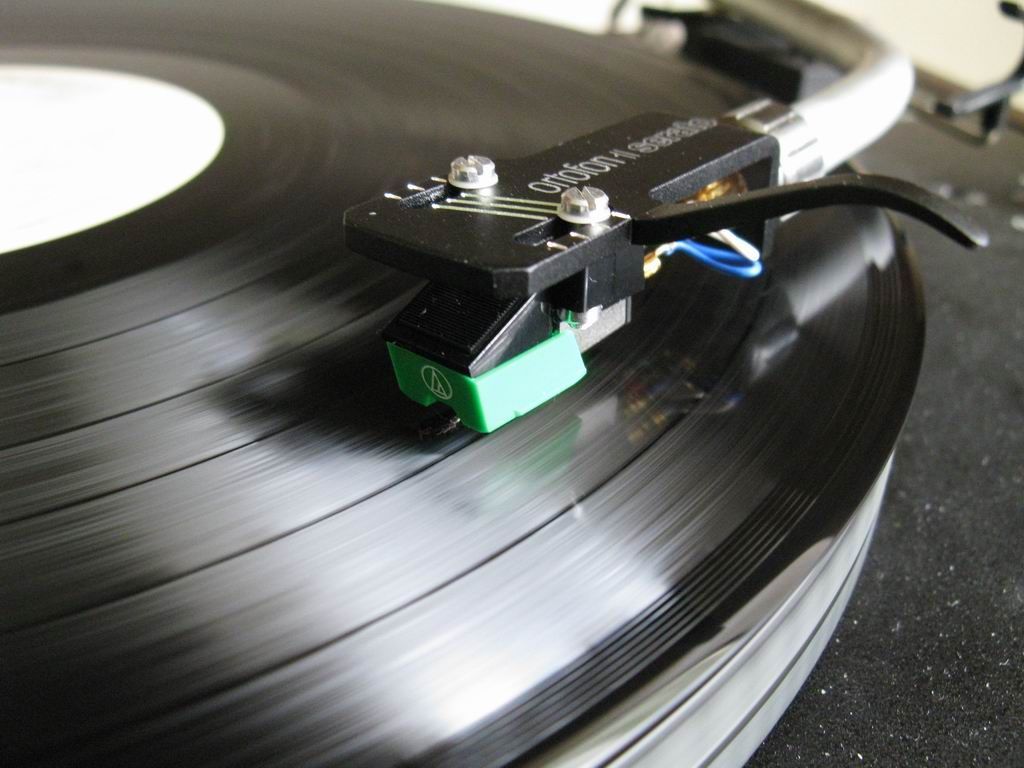

Przyznaję, optymalna jest AT120E, już miałem ochotę ją zakupić, ale minimalizując wydatki, na razie wystarczy AT95E.
Co to oznacza optymalna? Bo nie znam takiego słowa :)

Cóż z tego, że założę ponad 3-krotnie droższą wkładkę AT120E (od Mf-100), która może dostarczyć drgania nawet 25 kHz, skoro kable dość mocno i skutecznie to zmniejszą.
Między tymi wkładkami jest przepaść nie do przejścia. Miałem cztery MF różnej maści jak również AT91. AT120E to poważny skok do przodu. Czasem żałuję, że nie kupiłem 440. Zrobiłem w ciągu ostatnich dwóch lat pewnie z 10 szt.
pre phono różnej maści i coraz bardziej widzę (a dokładnie słyszę), że z AT120 już więcej nie wyduszę. Co do kabli to nie demonizowałbym aż tak znacznego ich wpływu na jakość dźwięku. Poza tym wymiana kabli to w porównaniu do wymiany wkładki groszowa sprawa. Albo się grzebie w Danielu po to żeby lepiej grał albo po to by stał na półce jako muzealny eksponat. Wybór należy do ciebie.
Tak, różnica jest dość spora zarówno w brzmieniu, jak i budowie (konstrukcji) wewnętrznej.
