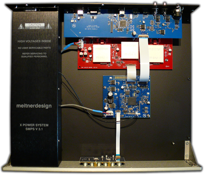

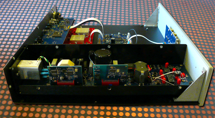

Do porównać ściągnąłem 3 kolegów i daca meitner ma-1. W ślepym teście wygrał… modyfikowany ASUS!
Tak wygląda w środku Meitner Ma1 /$7000/ , którego pokonał Asus przy dobrym zasileniu :)
Więcej fotek
