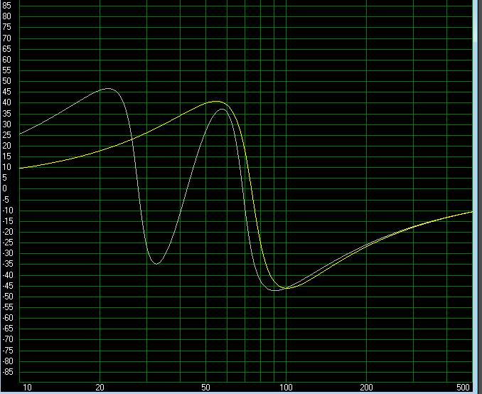

I żeby sobie nie strzępić jezyka(a raczej klawiatury)dwa wykresy.
Ten sam głośnik w obudowie BR i zamkniętej.
Ani nie jest prawdą że BR ma lepszą fazę impedancji ani że BR ma niższą wartość impedancji. Żółty wykres to obudowa zamknięta.
Za to jest prawdą że ma lepsza charakterystykę mocową. A tak w ogóle co chciałeś wykazać tymi wykresami?
Pomijam taki drobny fakt że zazwyczaj głośniki do BR i OZ nie powinny być takie same - i zwykle nie są co jest przyczyną właśnie stosowania różnych rodzajów obudów - więc porównywanie jest lekko bez sensu.

To że impedancja, jej składowe rzeczywiste i urojone, jej faza i wartość są najmniej istotną sprawą w wyborze czy BR czy też obudowa zamknięta.
Jeszcze raz napiszę. Dopóki impedancja nie spada poniżej wartości znamionowej nie ma sobie po co nią dupy zawracać. Wzmacniacze mocy są tak naprawdę wzmacniaczami napięcia o dużęj wydajności prądowej i dopóki moc strat nie przekracza wartości dopuszczalnej nie ma znaczenia jaką impedancją się ten wzmacniacz obciąży. Napięcie wyjściowe nie powinno się zmienić i dba o to pętla ujemnego sprzężenia zwrotnego.
