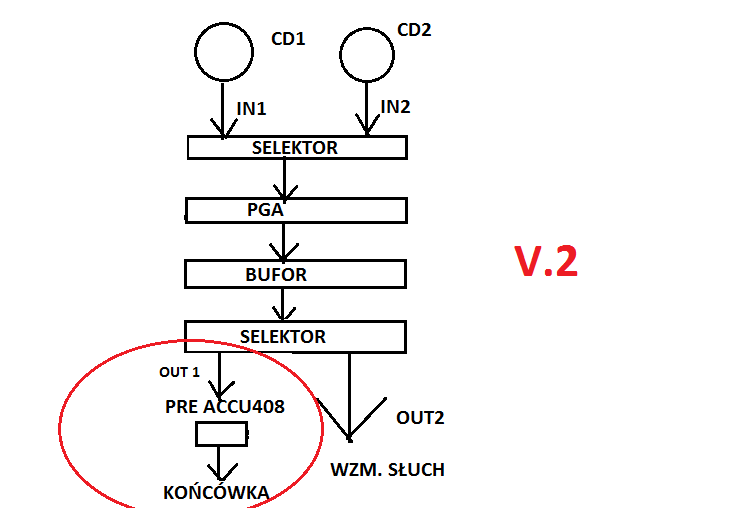

A mnie takie coś chodzi po głowie... chciałbym jednym pre wysterować końcówkę mocy (i tu jako pre e408) oraz wzmacniacz słuchawkowy (a tu sam bufor)
dla przykładu:
IN1 -> RCA1 (przez pre e408 do końcówki mocy)
IN1 -> RCA2 (przez sam bufor do wzm. słuchawk.)
A sterownik warto by było aby był uniwersalny pod względem wejść/wyjść (RCA/XLR).
dla przykładu:

No i tu jest problem bo jak wepnę pre408 przed reg i buforem to na wyjściu będę miał wzmocniony sygnał dla wszystkich wyjść. W takim razie sprawę załatwiłby kawałek układu przepuszczający (lub nie) sygnał przez pre. Taki przycisk "source". Sygnał wchodzi przez IN1, IN2 lub IN3 itd... -> przechodzi/nie przechodzi przez pre -> idzie sobie dalej na regulację wzm. + bufor.

Najlepiej zawsze wykonać sobie schemat blokowy funkcjonalności jakiej by się pragnęło. Zaznaczając jednocześnie odpowiednie połączenia pomiędzy poszczególnymi blokami oraz ich zasilania. Wtedy zwykle okazuje się, ze każda uniwersalnośc zawsze okupiona jest komplikacją połączeń kablowych.
W tym przypadku musiałbyś sygnał wyprowadzać z selektora do regulacji wzmocnienia i wracać z nim z powrotem do selektora. Okazałoby się, ze najlepiej, jakby regulacja wzmocnienia z buforem byłaby bezpośrednio na płytce selektora....itd

Zrozumiałem Cię, żeby preamp wstawić zaraz za wejściem zanim sygnał pójdzie na PGA i bufor. Przekaźnik załączony - sygnał idzie na pre i wraca wzmocniony na PCB selektora (a z niego na PGA i bufor). Przekaźnik rozłączony- sygnał omija pre i idzie bezpośrednio do PGA i bufora.
Sorki jesli czegoś nie ogarniam...
Teraz ja nie rozumiem :)
Traktuj PGA z buforem jak zwykły potencjometr do regulacji wzmocnienia. Zawsze najkorzystniej, ze względów szumowych jest umieszczanie go tuż przed końcówką mocy (albo przed wzmacniaczem słuchawkowym). On ma za zadanie jedynie łumić wzmocnienie. To, że PGA może również wzmacniać, jest jedynie spraw drugorzędną i uboczną. Mozna nim, ewentualnie dodać nieco wzmocnienia, jesli okaże się niewystrczające. Wielkośc amplitudy sygnału powinna być zapewniona ukłądem źródło-przedwzmacniacz.
ok. schemat blokowy w paincie :)
i do tego jeszcze mi dochodzą 2 rozwiązania:
1) w wersji V.2 mogę zrezygnować z bufora
2) mogę całkowicie zrezygnować z e408
