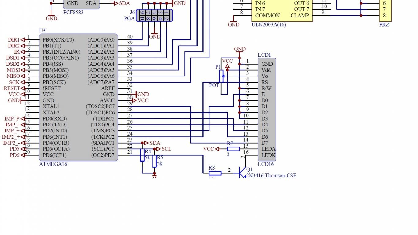

Odnośnie wyświetlaczy, to każdy ze sterownikiem zgodnym z hd44780, 16 znaków, dwie linie LCD powienien działać. Czyli serie 1602 są OK.
Warto wybrać taki, który ciągnie jak najmniejsze prądy na podświeltlenie LCD. Zasilanie w sterowniku nie jest mocarne, a zdażają się wyświetlacze LCD, których podświetlenie ciągnie nawet 200mA. Zauważyłem, ze duże obciążenie zasilania sterownika wpływa niekorzystnie na dźwięk. Lepiej więc nie podkręcać jasności.

Nie jestem w stanie coś konkretnego ci polecić. Jak napisałem, każdy w standardzie hd44780, 16 znaków, dwie linie LCD powienien działać.Trzeba zwórcić jedynie uwagę na wyprowadzenia pinów, bo może być konieczne skrosowanie kabelków, jeśli wyświetlacz ma je wszystkie jednym rzędzie. Dojdziesz ze schematu sterownika i datasheeta dla konkretnego wyświetlacza. BOM, jaki miałem, przesłałem.

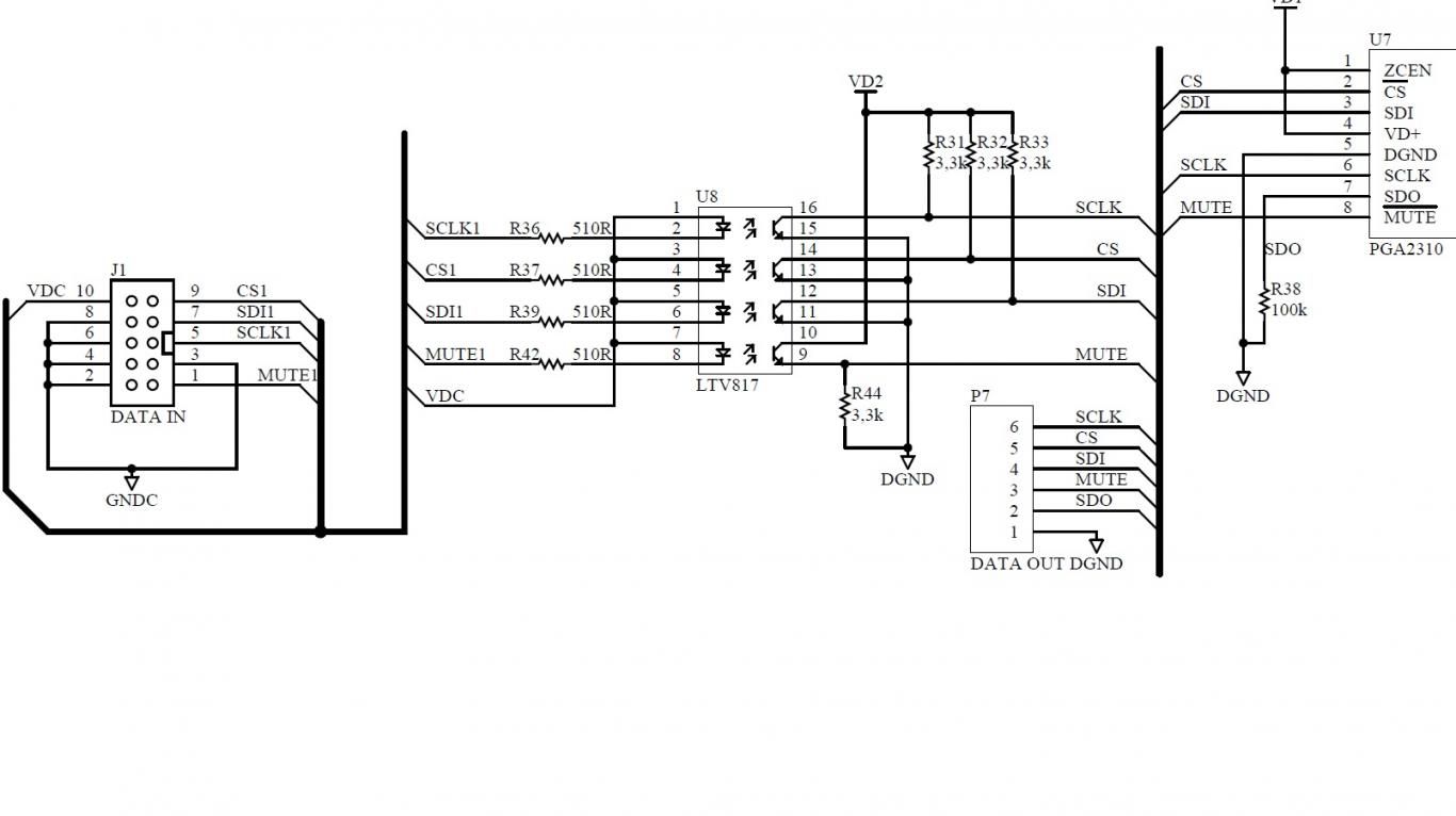

Jeśli ktoś byłby zainteresowany, to mam nowszą wersję softu. Powoduje ona, że w stanie spoczynku (gdy nic się nie reguluje) przez diody optoizolatów nie płyną prądy. Wymaga ona drobnej zmiany w hardware. Mianowicie odłączenie zwory łączącej sygnał MUTE na pcb sterownika oraz odłączenie odpowiedniego opornika na pcb PGA_Bufor na pinie MUTE 3,3k od masy i podłączenie go do zasilania, zamiast, jak dotąd do masy.
W wyniku tego podczas normalnej pracy przez tasiemki łączące sterownik z preampem na PGA nie płyną żadne prądy. No i pobór całkowity prądu przez sterownik jest zmniejszony o ok. 20 mA.
Warto spróbować, bo efekt wyjściowy jest korzystny.

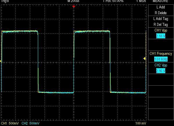

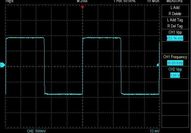

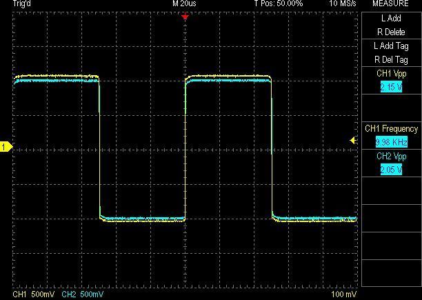

Ostatnio trochę pomęczyłem swój pre prostokątami, by zobaczyć, jak sobie układ z tym radzi i jak odporny jest pojemnościowe obciążenia.
Testowany układ z PGA2320. Wzmocnienie ustawione na 0dB. Brak kondesatorów sprzęgających na wejściu i wyjściu pre oraz brak kondensatora 150pF na wejściu.
1. Obciążenie rezystancyjne 10k
Przebieg żółty - sygnał na wejściu (RCA IN)
Przebieg niebieski - sygnał na wyjściu (RCA OUT)
10Hz
1kHz
10kHz

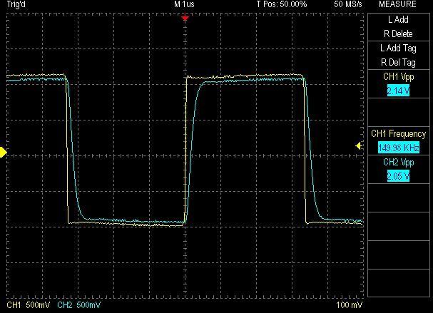

150kHz

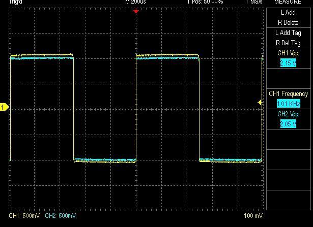

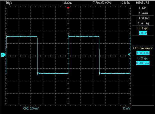

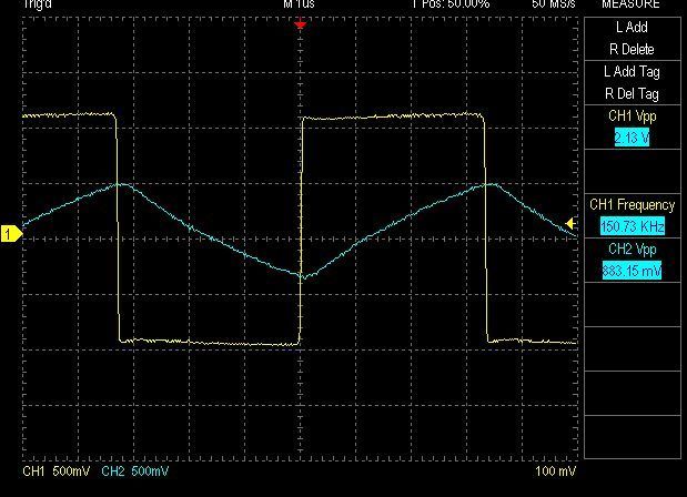

2. Obciążenie pojemnosciowe - 10nF
1kHz
10kHz
150kHz
Jak widać powyżej układ jest stabilny i nawet spore obciążenie pojemnościowe nie powoduje żadnych podwzbudzeń.
Po prostu jest miodzio ;)

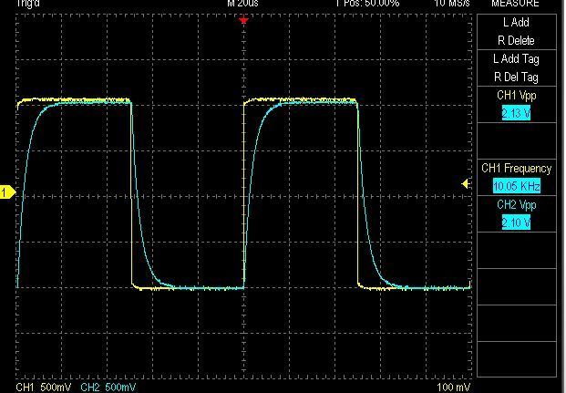

Trochę inaczej wygląda to w przypadku PGA2310 - tu wiać róznicę pomiędzy PGA2320.
To jednak nieco inaczej skompensowane układy.
Tak to wygląda dla PGA2310:

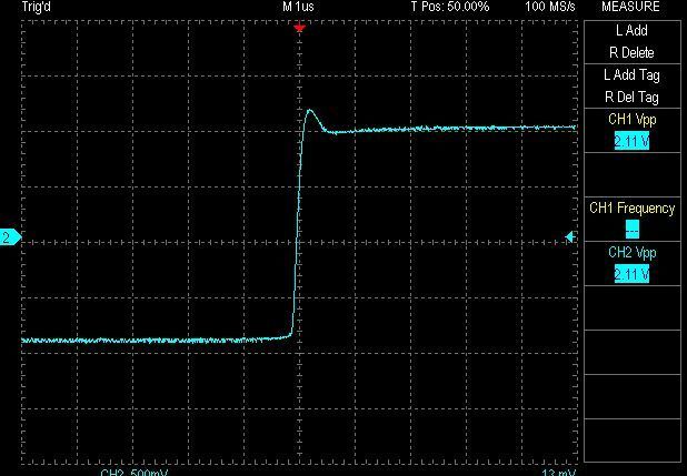

10kHz dla wzmocnienia 0dB:
Widoczny jest niewielki przerzut, który jednak nie powoduje oscylacji - tak wygląda przy rozciągnięciu wykresu:
Ciekawe, ze ten przerzut szybko dość zaika przy wzmocnieniech powyżej 0dB, co nie dziwi, gdy uwzgledni się fakt, ze wzmocnienie odbywa się w petli ujemnego sprzężenia zwrotnego.
