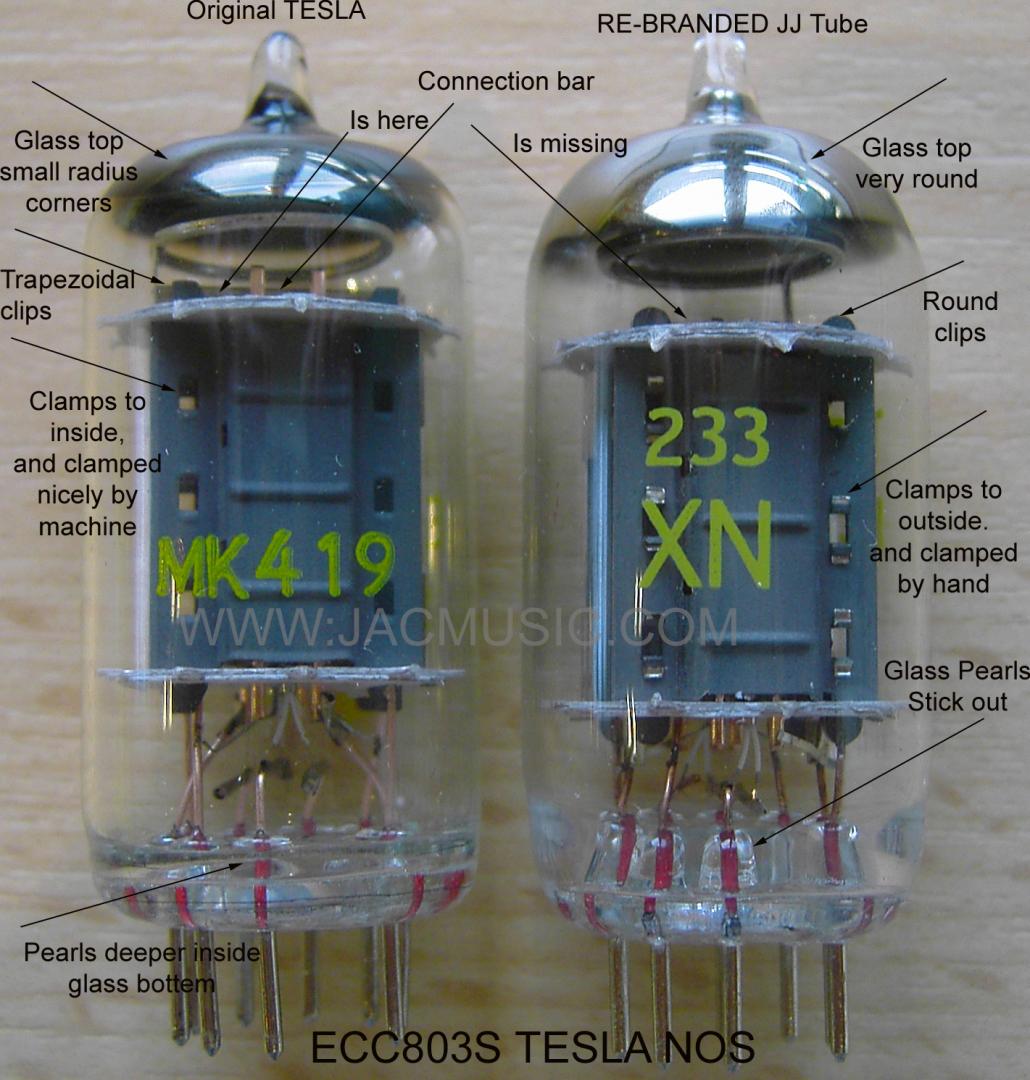

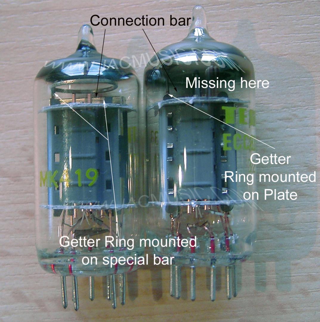

Swoją drogą załączone zdjęcia pokazują jaka była jakość produkcji w tej ohydnej komunie w przypadku oryginalnej Tesli, a jaka na niby tych samych maszynach w JJ, które nota bene nadużywają marki oznaczając swoje lampy JJ/Tesla.
Poniżej link dlaczego JJ to nie Tesla:
Ale podróbki to jedno a jeszcze inny temat to oryginały tyle że już zużyte albo nie trzymające parametrów a oferowane jako NOSy.To żadne NOSy.
