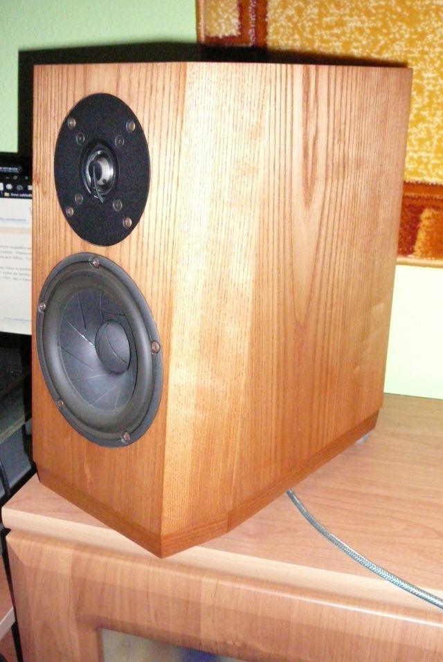

Witaj konik123
Miałem kiedyś podobny dylemat. Widziałem wtedy kolumny RLS i spodobały mi się wizualnie, a po
odwiedzeniu Pana Jurka i odsłuchu jego NEREIDY spodobały mi się jeszcze bardziej.
Po prostu zamówiłem u niego, ale na głośnikach z których on nie robił czyli REVELATOR 15" I
REVELATOR metalowa kopułka. Z piętnastek nie robił gdyż cena wtedy była taka sama jak za osiemnastki i po prostu nikt by ich nie kupił.Przyznaję,że na osiemnastkach gra lepiej, ale ograniczenie metrażowe
jak u Ciebie wymusiły mniejsze skrzynki o wys.35 i gł. 28 cm z otworem bass refleks z tyłu.
Kolumny stoją blisko ściany tylnej (inaczej się nie da) i na nadmiar basu nie narzekam i nie musiałem
nigdy zatykać otworu. Mam więc obudowy jakie mi się podobały, mogłem oczywiście wybrać inny fornir
ale akurat ten mi się podobał i jeszcze konstruktor po wypytaniu mnie o muzykę jakiej słucham i
jaki dźwięk preferuję dostroił do moich potrzeb więc 100% zadowolenia. Dodatkowo Pan Jurek ogólnie
to fajny i otwarty facet więc przyjemnie się z nim gawędzi i poświęca dużo czasu klientowi przy omawianiu szczegółów.
A OTO KOLUMNY - pozdrawiam

dzieki nie wiedziałem ze tez sie podejmuje projektów na zlecenie, widze ze problem małego metrazu tez nie jest Ci obcy:)
