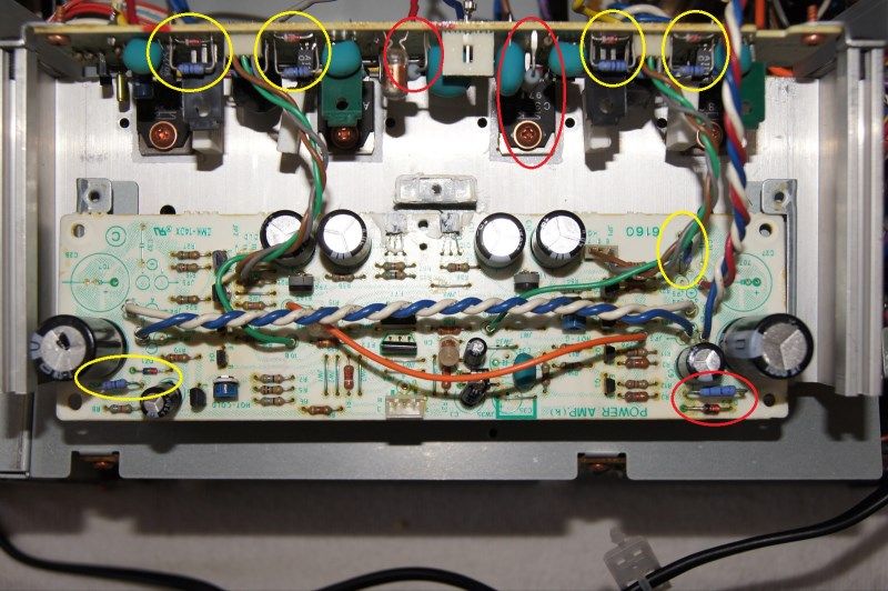

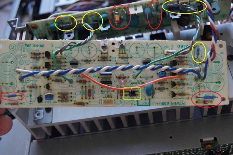

Nie wiem kto jest producentem i jakie to serie/typ rezystorów ( czerwone i żółte kółka).
Jaką mają tolerancję i na co je wymienić by poprawić dźwięk / możliwości wzmacniacza.
Druga sprawa to diody ( zielone kwadraty)
Czy i na jakie je wymieniać ?
Co da/zmieni taki zabieg ?
Co można jeszcze wykrzesać z tego układu ?
Budżet - no limits .
Zależy mi na maksymalnej poprawie w kierunku "ocierającym się" o HI-END :-)
Z góry dziękuję za pomoc i fachowe rady.

Czemu uważasz, że wymiana elementów w kółkach miałaby cokolwiek zmienić??
Oporniki możesz sobie sam sprawdzić :
"Wolę błędy entuzjazty od obojętności mędrca" - Anatol France
Dzięki za "kalkulator" .
Jeśli nic nie zmieniają to dlaczego dali właśnie te :-)
Przecież mogli dać inne, prawda ?

Za napisem 2W jest jakiś symbol w kółeczku komuś coś świta, a zanim litera "G" ?
Te matowo niebieskie to 5%.
Rezystory i diody to ostatnie elementy które bym ruszał.
Przeraża mnie ta kablologia i tu bym te kable wywalił i jeśli nie są ekranowane to bym okabklował go Kimberem 4TC.
Poszukaj kondensatorów w torze i zmień je na polipropyleny . Problemem będzie ich wielkość . Doświadczalnie sprawdź jakie pojemności nie będą obcinać basu .
W torze nie ma kondensatorów, a stare zostały odświeżone na lepsze i zbocznikowane ASC i U-Con .

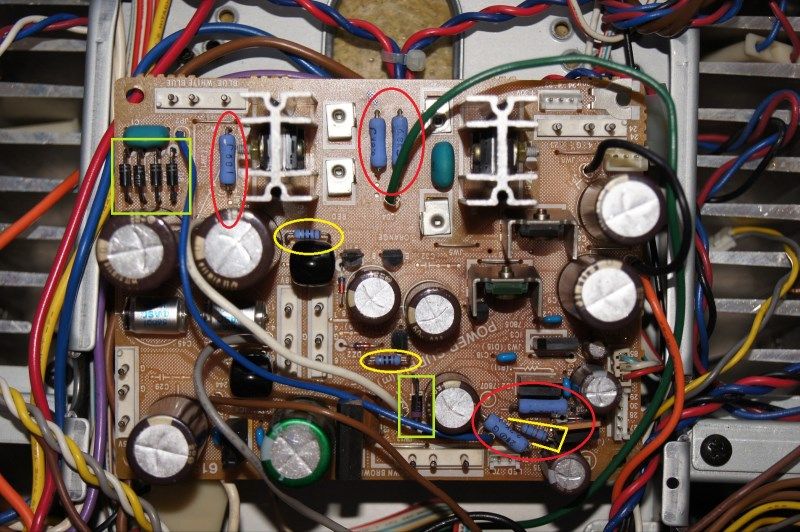

Tu są różne pakiety rezystorów ale do większości nie podają nazw producentów ( można "dojść" tylko po zdjęciach )

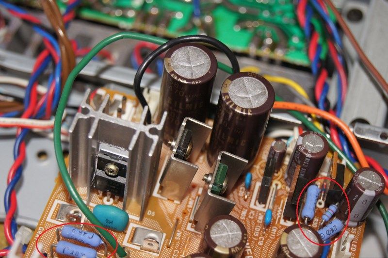

Diody są zwykłe nic nadzwyczajnego po prostu 1-2 Amperowe diódki prostownicze..tu bym wstawił MURR860

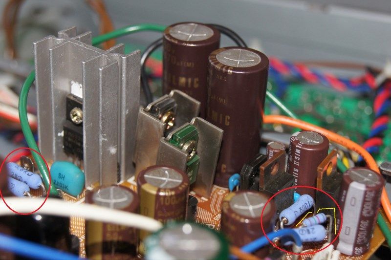

Co do rezystorów z tym łatwo nie jest, te rezystory chyba produkcji Panasonica są jedne z lepszych na świecie...non flamable resistor oznacza ze nie palą się ŻYWYM OGNIEM W CZASIE PRZECIĄŻENIA/ZWARCIA litera g oznacza galwanized metalizacja jest nanoszona galwanicznie ..nie sa to rezystory drutowe maja malutką indukcję wręcz pomijalną ja bym ich na serio nie ruszał...a jak coś się podbudzi i wzmak pójdzie z dymkiem....to nie do naprawienia...
Panasoniki mają duże M w obwódce, a te coś jakby S, tylko rozciągnięte.

te rezystory w wiekszosci z tego co widac sa w sekcji zasilanie. sa pewnie pod shunty ktore sa tuz za nimi (na zenerkach i tranach-zgaduje bez schematu)
wiecej moze ci tylko dac wymiana calego zasilacza lub tranzystora w shuncie. wymiana tych rezystorow niewiele da. popatrz sobie na charakterystyki rezystorow. ich szum wlasny jest 10x-100x mniejszy od szumu tranzystora lub co gorsza zenerki (ktorych pewnie masz tam od metra)
jakis czas temu bawilem sie w stabilizacje napiecia za pomoca diod led czepianych szeregowo. oczywiscie te diody musza byc pomierzone bo przy ilosci 15sztuk x2,2V moga juz byc spore rozrzuty.
same zasilacze masz fajnie zrobione z tego co pamietam. prawie wszedzie kolo zenerki jest fet :).
ocierasz sie o niskoszumowe zasilacze. temat poruszany niedawno w innym watku. samego zenerka mozna zastapic zenerkiem z wtornikiem emiterowym. to moze zmniejszyc nieco szum samego zenerka. zmniejsza takze impedancje calego zasilacza. przy niewielkich poborach duzo to nie zmieni. jednak tam gdzie masz spore zmiany poboru to juz mozna odczuc roznice.
zamiast zenerkow i tych rezkow ktore obwiniasz mozesz dac stabilizatory pkrecz'a. oczywiscie interesuje cie tylko ostatnia ich czesc (bez prestabilizacji na scalonym)
tam gdzie sa duze zenery (dzxxx) nie polecam zakladac ledow bo maja zbyt mala moc. tam nie bardzo masz wybor - pkrecz bedzie jednak OK.
