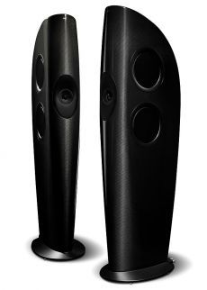

Czy napewno woofery na bokach obudowy to takie mocno kompromisowe rozwiazanie? Przykladem topowego podejscia niech bedzie Vivid Giya G1 oraz olbrzymie, modulowe Tidal Sunray. Za mocna strone tego rozwiazania, konstruktorzy uwazaja stosowanie kilku zrodel niskich czestotliwosci, ktore skierowane nie sa na wprost sluchacza. Ma to pomoc w walce z modami pomieszczenia. Troche przypomina to stosowanie multisubow. Co prawda w technologii multisub niezwykle wazne jest rozstawienie zrodel, ale przypadku Tidala, dostajemy jeszcze zrodlo basu powyzej osi odsluchu. Nie wydaje mi sie, ze jest jest to niewlasciwe rozwiaznie, zawsze sa jakies kompromisy, ale nie wydaje mi sie, aby Janczak z Tidala chcial sobie strzelic w kolano projektujac najwyzszy model swoich kolumn.
Trudno tez zarzucic im slabe wykonanie i usztywnienie konstrukcji modulow basowych.
