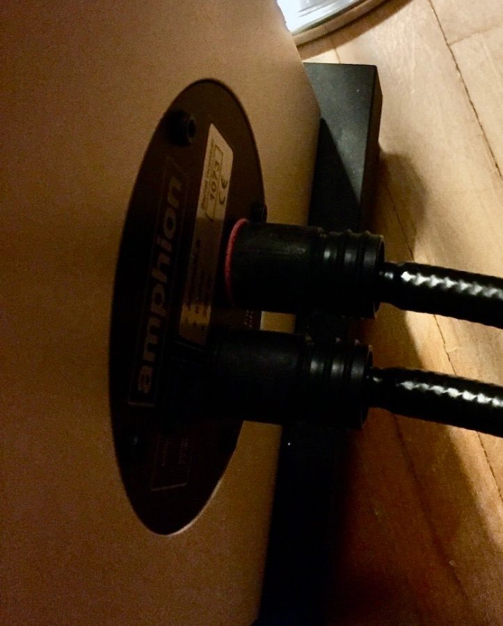

37 minut temu, misiek x napisał:
Witam.
Jakie końcówki kabli głośnikowych pasują do Argon 3S ?  Widełki i banany ? Gołe kabelki da radę ?
Terminale stosowane przez Amphiona są dość "nieortodoksyjne". Podłączysz wszystko, łącznie z gołym kablem, jednak najlepsze połączenie to zdecydowanie banan. Moim zdaniem widły trzymają się niepewnie (brak środkowego trzpienia).

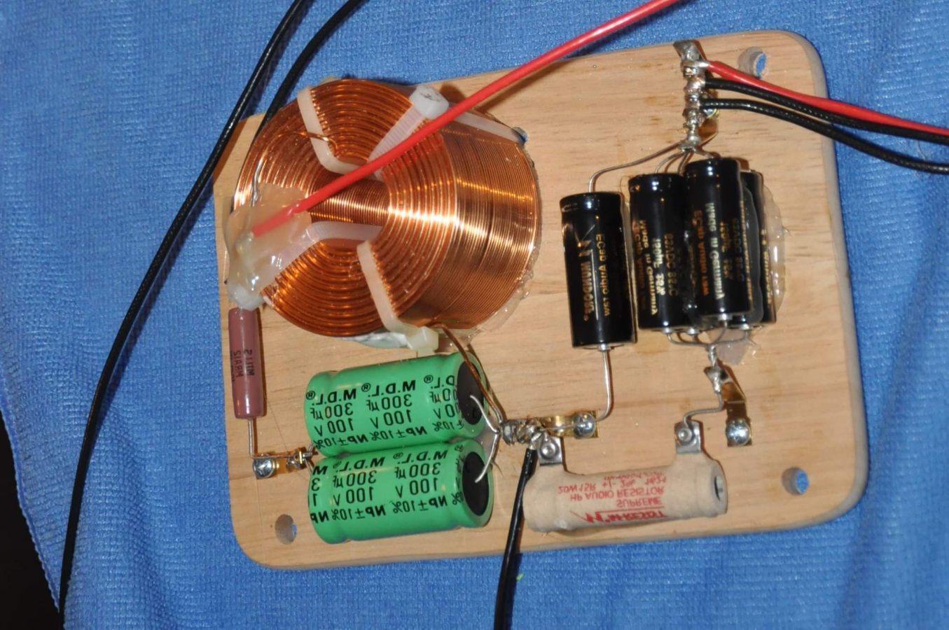

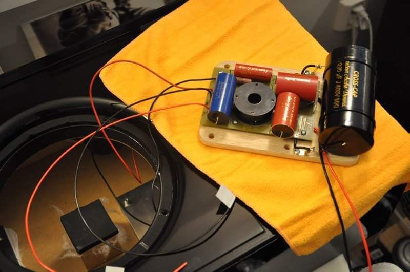

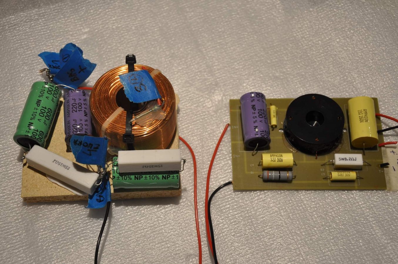

20 minut temu, freju napisał:
Dodaj tylko Zoro że Ampki miałeś masz po modzie 😉 Od siebie dodam i potwierdze tylko że mam także xenonki i nadal uważam je za świetne paczki ,ale mam także po modzie hee
Co modyfikowaliście Panowie, w tych Xenonach?
Lubię sobie pogrywać ...
Ta są właśnie te Twoje i wtedy jeszcze były przed modem 😁 Lakierowałes je?
Cały środek nowy lepszy właściwie. Okablowanie czyste srebro, lepsze kondy, rezystory, terminale, wszystko na desce lutowane w punkt cyną z domieszką srebra. Lepsze wytłumienie Komory średniotonowego. Kilka stron wcześniej jest nawet fotorelacja z tej operacji.
"Zły dzwięk zabija dobrą muzykę"
A to już niech Zoromoto napisze bo ja już nie pamiętam dokładnie , napewno zwrotki kondy ,terminale ,okablowanie, wygłuszenie
Jescze nie lakierowane bo mi zmarł mój fachura i szukam kogoś w okolicy na tyle dobrego żeby mi tego nie spartolił 😉
Jaki był koszt takiego moda?
Jaki efekt tych zabiegów, w porównaniu do wersji wyjściowej?
Samodzielnie modyfikowałeś, czy masz kogoś kto się w tym grzebie?
Ja mam trochę innego moda niż @freju, mój wyszedł koło 3500 PLN + lakier czarny piano
Robiliśmy porównanie z wersją mk3 czyli ostatnią (bardzo rzadko spotykaną) ale moje po modzie lepiej. Grają mega czysto, precyzyjnie, bez jakichkolwiek podbarwień.
Sam dłubałem, jestem po technikum elektronicznym, chociaż na tym moja kariera elektronika się skończyła ale coś tam jeszcze mi świta 😉

Zastanawiam się nad up-gradem Argonów 3LS. Zwrotnice, kable.
Jak wiesz za który koniec lutownicę trzymać to sam ogarniesz. Ja nie ingerowałem w strojenie tylko zastąpiłem tanie/stare komponenty nowymi z wysokiej pułki.
Warto zmienić kondy i rezystory. Cewek nie ruszałem bo nie miałem wtedy czym pomierzyć, ale kolega testował/podmieniał cewki taśmowe i mówił że duży progres, także w starszych konstrukcjach na pewno warto. Chociaż niedawno sprowadziłem koledze Neon+, gdzie zwrotki bym od razu odświeżył ale on i tak  zachwycony tak jak to gra teraz

6 godzin temu, Kawas napisał:
Skandal! 😎 Już piszę donos do Anssi'ego 🙃
KAPUŚ!! 🙂 🙂

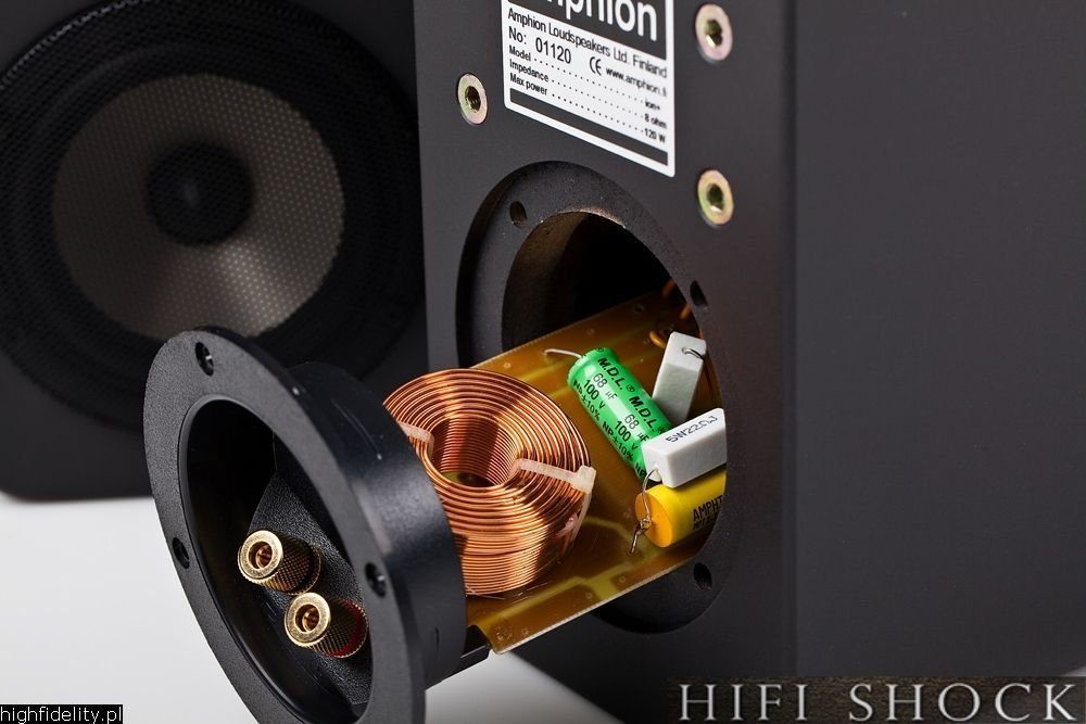

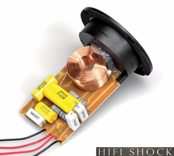

5 minut temu, whir napisał:
Ma ktoś foty lub inne dowody na to jak wyglądają zwrotki w obecnych Argonach? Czy te komponenty ewidentnie są gorsze od takich na które można je podmienić?
Nie są gorsze ale są specyficzne. Jeśli chodzi o widły, trudniej się poluzowują (co jest OK), jednak nie mają głównego sworznia, więc trudno stwierdzić czy są dobrze włożone w szczelinę. Najlepiej podpinać banany - siedzą pewnie. Co istotne, długie tuleje gniazd podtrzymują wtyki bananowe wraz z kablami, redukując ryzyko załamania kabli.

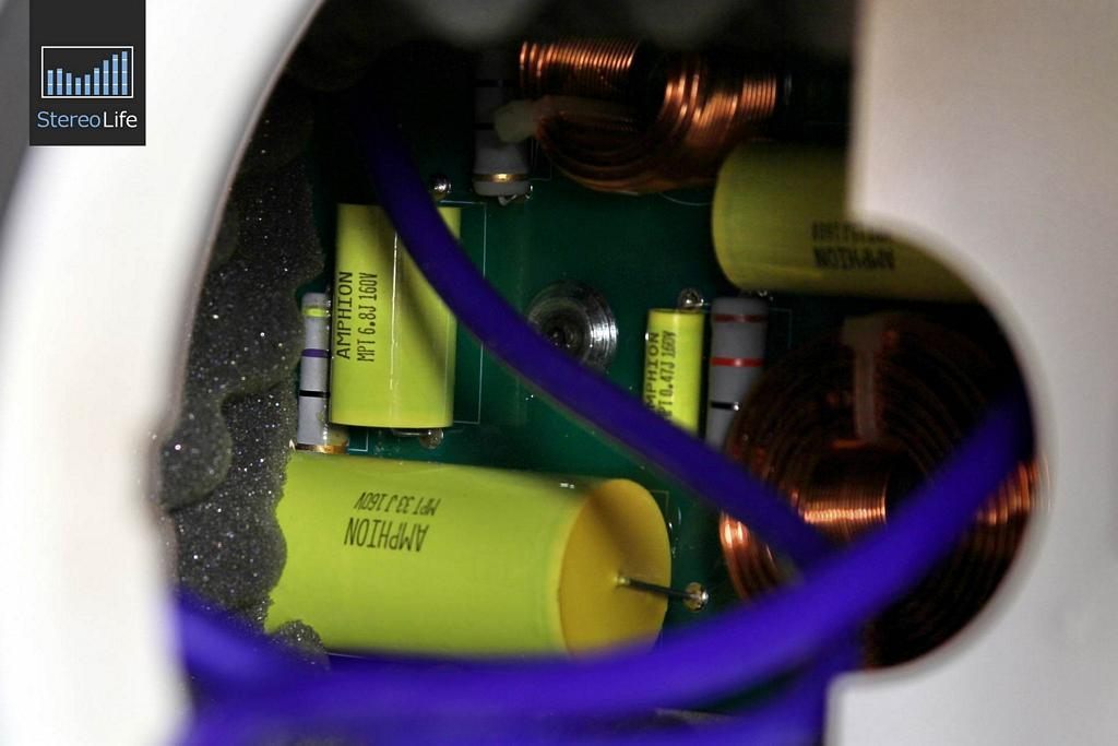

Szału nie ma, to raczej taki oszczędny standard w nowych metkowcach. Ja sam zauważyłem że jak bym chciał "na bogato" te zwrotki złożyć na duelundach na przykład to 10tys jak nic by poszło, więc trzeba zachować zdrowy rozsądek, ale jak kiedyś podmieniłem w nowych Dali kondy na intertechnik q4 (jedne z tańszych) to i tak progres w dźwięku był wyraźnie zauważalny. W starszych konstrukcjach taka wymiana to już konieczność w nowszych to jeszcze da się z tym żyć...
