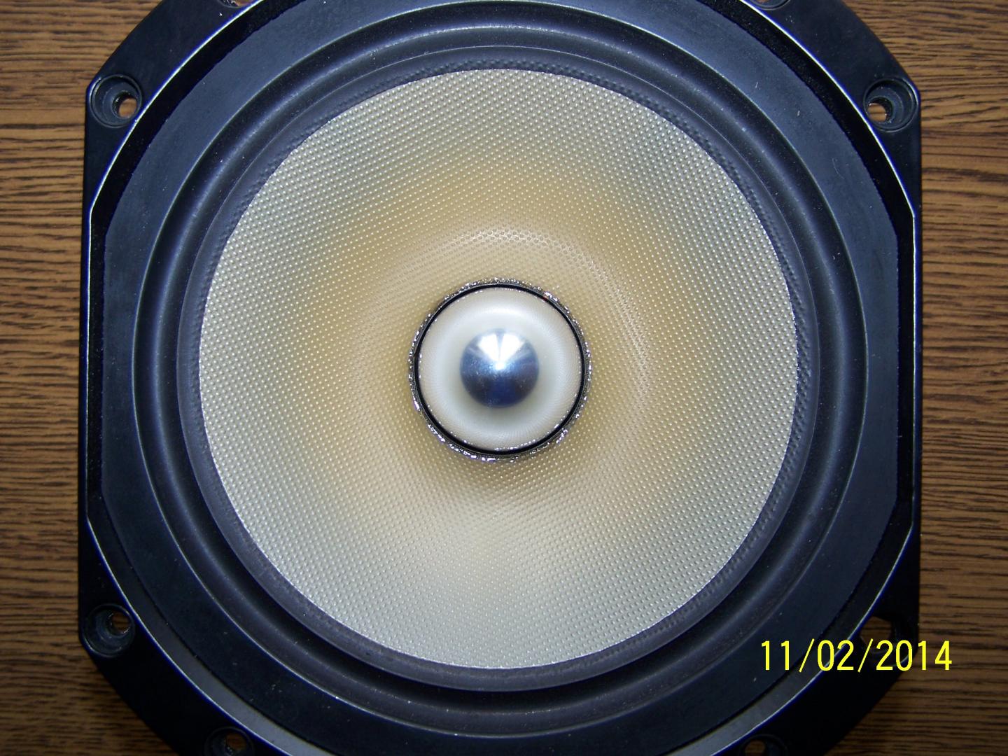

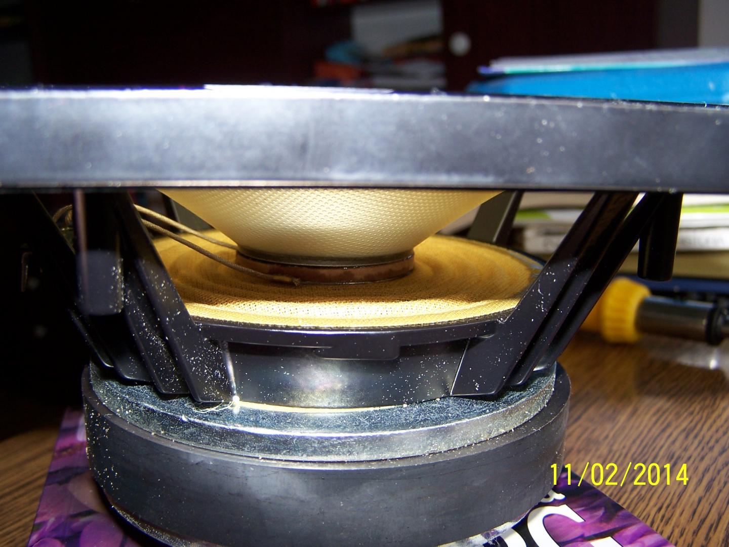

Kule na mole, pod sąd za to co lubię :-)) Głosnik wykręciłem, pod lupą przejrzałem, opstrykałem i .... nie mogę się do niczego przyczepić. Zdjęcia w załączeniu. Magnesy są szczelnie zakryte żółtym resorem, do którego szczelnie przyklejona jest membrana głośnika. Żadnych peknięć nie widać.
Dzwoniłem do serwisu Polpaka; facet skrytykował moją formułę odsłuchów i powiedział, że należałoby sprawdzić kolumny u nich w zakładzie. Nowe woofery cenią sobie na 510 zł szt, tak że podziekowałem i żeby uniknąć kryminału wyłączę na początek laudness.
