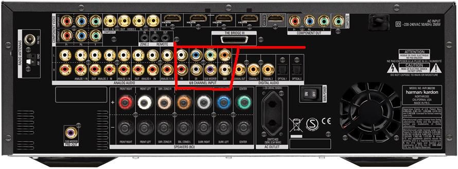

Żaden amplituner nie zagra dobrze w stereo , a co do twoich kolumn to nie wiem . Proponuję wzmacniacz stereo zintegrowany ( najlepiej " przystosowany do współpracy z KD " ) podłączyć do amplitunera , wcześniej dokonać odsłuchów różnych wzmacniaczy na tych kolumnach , ustawienia wzmacniacza zerowe .
Twój ampli ma wyjście wielokanałowe analogowe potrzebne do takiego połączenia , jakieś współdzielone z wejściem ? Poczytaj instrukcję .
" - wejście 7.1 do podłączenia zewnętrznego dekodera lub odtwarzacza DVD-Audio
- wyjście 7.1 do podłączenia zewnętrznych końcówek mocy "
Post nr . 5
Edytuję : HK 360 nie ma wyjścia pre-out 7.1 , ma HK 460
To instrukcja do 360 / 460
Preamp
Outputs
AVR 460
only
Edytuję : więc możesz zastosować do takiego połączenia dzielnik napięcia ( jeśli chcesz to wkleję zdjęcia ) , lub mieć oddzielny wzmacniacz stereo niepołączony z amplitunerem lecz bezwzględnie jest potrzebny przełącznik " głośnikowy " .
