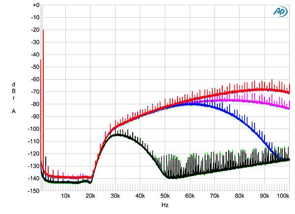

Po za pasmem akustycznym znajdują się częstotliwości których nie słyszymy, dwa że DSD 128 problem ten rozwiązuje. Poniżej pomiar poziomu szumu konwertera TEAC UD-501.

Wysokie zakłócenia?? Jak widzisz na załączonym obrazku, poziom szumu przy 100kHz DSD jest poniżej 100dB.

Oczywiście, że są to dwa inne rodzaje szumów. Jeden jest niesłyszalny (poniżej 100dB do 100kHz) a drugi jak najbardziej tak (patrz analogowa taśma).
