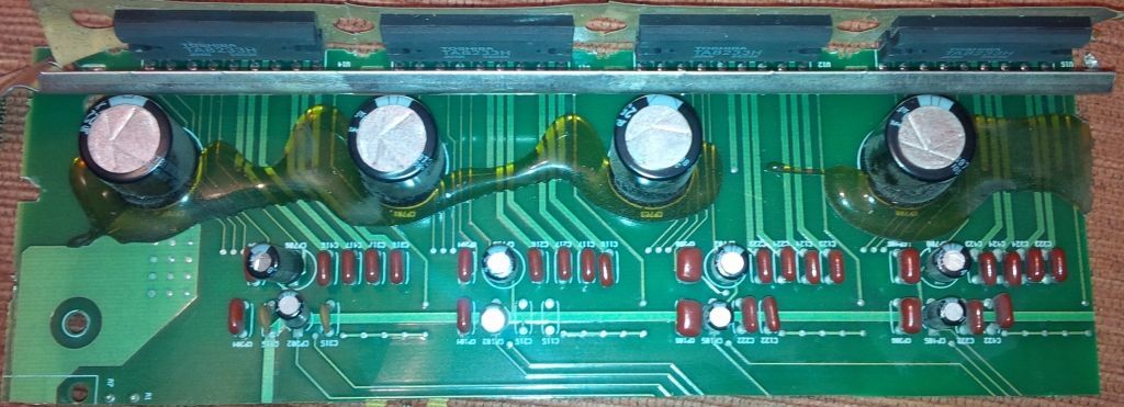

Miałem chwile czasu więc podłączyłem moje TA8260, zasilanie +20V (takie miałem trafo), 15000uF
Scena wyraźnie lepsza niż z UGODY :(, tu smutek bo nad UGODĄ się mocno napracowałem, a toto zmontowałem w 15 minut. Basu trochę mniej, ale dobry, nie brakuje. Mocy żeby napędzić moje Hurricane nie brakuje, wokale bardzo dobre, nieco mniej wysunięte do przodu niż z UGODY. Jak dla mnie na pierwszych kilkanaście minut OK, nawet bardzo OK.
Nie wiem na ile TA8260 różni się wewnętrznie od TA8221, ale obstawiam że zasadniczo struktura będzie podobna.
Jak ktoś jest chętny to mogę pożyczyć na odsłuch taką końcówkę z Nakamichi, trzeba tylko podłączyć zasilanie 12-20V, sygnał i kabelki głośnikowe. Wygląda to mniej więcej tak:

Bogdan jakie tam elektrolity siedzą w tej końcówce i jakie mają wartości?
Nie nippony przypadkiem?

Panowie ( i Panie, jeśli takowe są) mam drobne pytania bo lista już jest... ale...
1.Kto w końcu zaprojektuje płytkę i jak będzie wyglądała.
2.Czy jest możliwość zmostkowania tej Toshiby by zwiększyć moc na kanał?
3.Na datasheet jest są kondy 120nf czy mogą być 150nf?
Z góry dzięki za odpowiedź. :)
