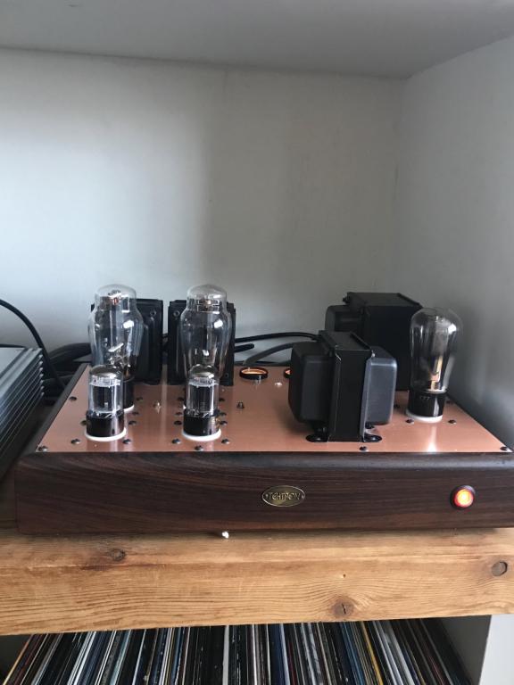

Tak nawiasem to mam w domu taka konc mocy i szukam do niej pre.
