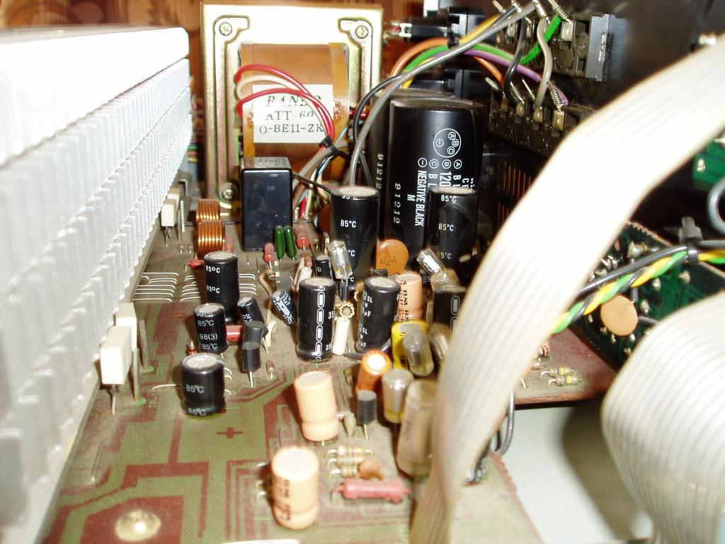

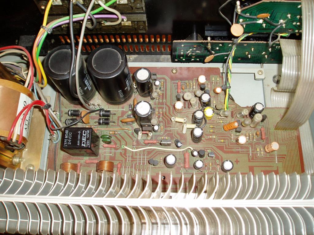

- nie, chociaż kiedyś w dawnych przedcyfrowych czasach miałem taki wzmacniacz Unitry na licencji Brandta i na gramofonie pogrywał on bardzo dobrze, a moze nawet i lepiej...
Czy może był podobny do tego na fotce poniżej, czy jakiś inny?

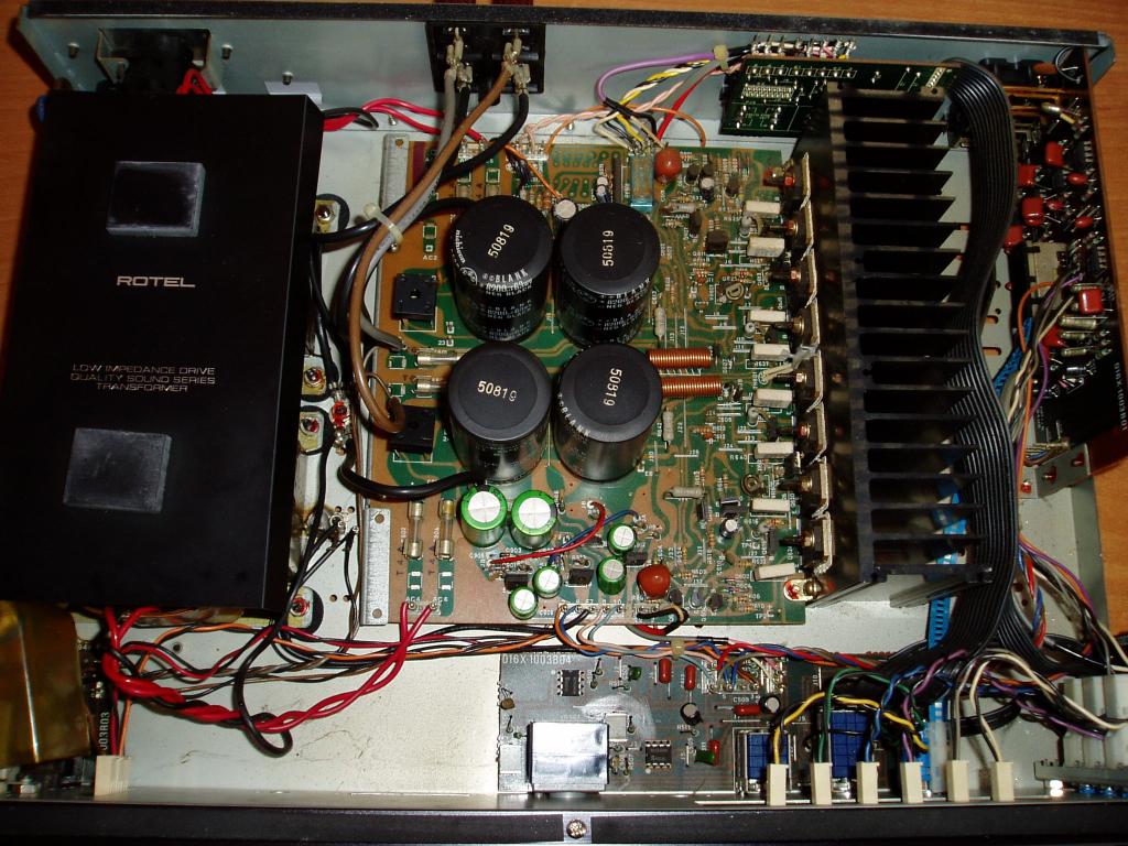

Robiz , nie odsłuchiwałem modeli Rotela które tu przytoczyłeś , ale podejrzewam że pre w nich są słabiutkie , zerknij na ich wnętrza w necie , pustkę widać.
Na tym foto jest starszy model Rotela RA-870 którym grałem przez kilka miesięcy , mogę napisać uczciwie że brzmieniowo to solidnie grający wzmacniacz , jak i w miarę dobre pre , zarówno do wkładek MM / MC , choć jeżeli chodzi o wejście MM , ciut lepiej grał Pionek SA-708 serii Blue Line.
W tym Rotelu jakieś pre widać :)

No to juz jakis ślad jest. Pre widać , cos tam miejsca zajmuje, to moze by iść tą drogą... ;)

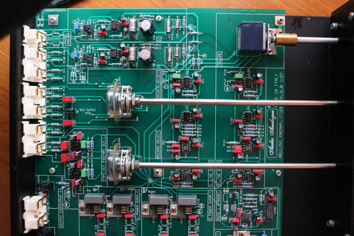

audio analogue bellini - taki mam, zupełnie nie mam porównania wiec nie wiem co to jest warte, natomiast z moim starym dualem cs606 za 150 pln gra bardzo przyjemnie. powiem szczerze, nie spodziewałem się, że tak fajnie zagra!

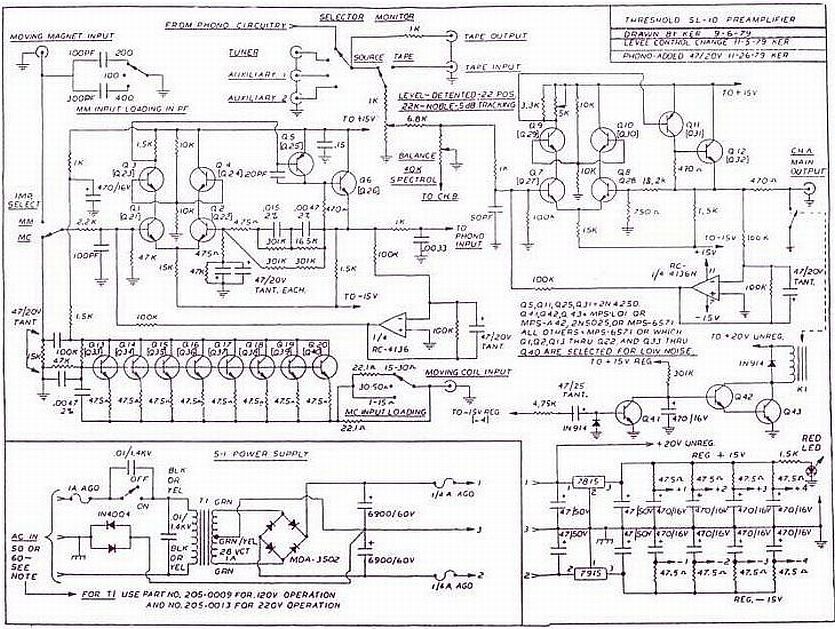

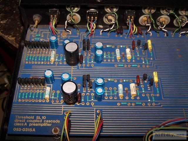

Mam dokładnie takie same spostrzeżenia. Też zrobiłem co najmniej kilkanaście prephono różnego rodzaju. Ostatnio siedzę nad lampowym. Tydzień temu skończyłem Simplistic NJFET wg Salasa. Fajnie gra jest coraz lepiej ale mnie dalej nosi. A wracając do tematu coś co jest uniwersalne i ma spełnić różnorodne funkcje (a takie są w większości amplitunery i wzmacniacze zintegrowane) rzadko będzie wybitne. Niektóre firmy przykładały się do tematu ale to było w latach kiedy nie było jeszcze CD audio a priorytetem był winyl. Jako przykład wymienię chociażby moją ulubioną firmę Treshold, która robiła piękne i pięknie grające przedwzmacniacze właśnie na tranzystorach. Na zdjęciu przedwzmacniacz na bipolarach SL-10. Wiem co mówię bo zrobiłem fragment tego pre dot. wkładki MM. Jak na tak prostą konstrukcję gra to wspaniale. Na ebay można czasem kupić SL-10 za ok. 600-800 $. Jeśli się pokażą to długo nie trzeba czekać bo szybko znajdują nabywców. Modele z serii FET Tresholda to już naprawdę rarytas.
Rozwiązanie, które jest zaprezentowane w preamp;'ie SL 10 jest moim zdaniem zbyt proste – być może za sprawą księgowego, który niestety często jest zmorą chyba każdego projektanta w firmie. Jeżeli nie ma takiej przeszkody to, aż się prosi, by wstawić we wzmacniaczu różnicowym źródło stało-prądowe, co zdecydowanie zwiększa parametr CMRR, drugi stopień jest zbyt ubogi, a na wyjściu należy zastosować przeciwsobny wtórnik. Tak zrealizowany preamp ma dopiero okazję zaprezentować bogactwo brzmienia. Takie rozwiązania stosował m.in. SANSUI w swoich topowych modelach.
30 lat temu zrobiłem wg w/w założeń preamp RIAA (10 tranzystorów na kanał) i to co on ''produkował'' to była poezja.
