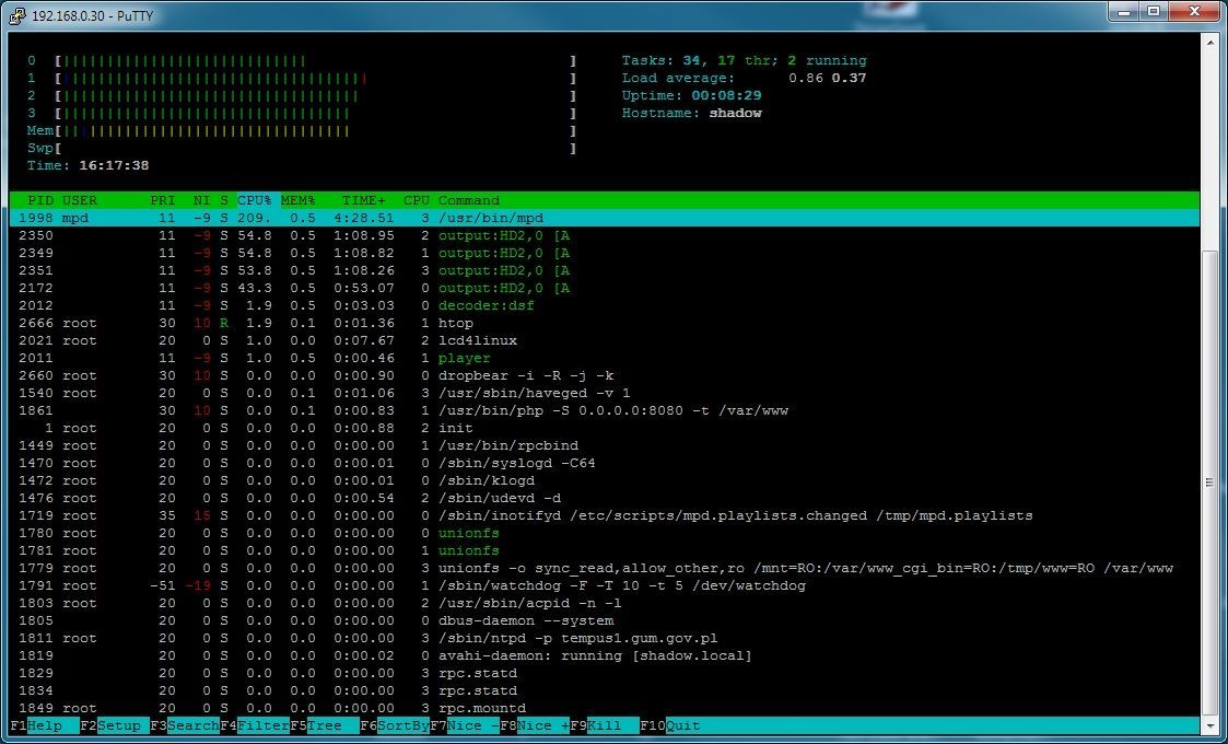

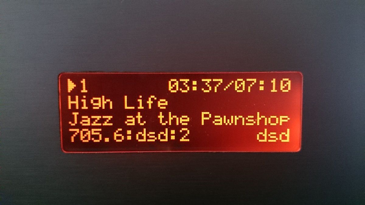

Wrzucam printscreeny pokazujące obciążenie komputera podczas dekodowania pliku DSD128 do PCM192, parametry odtwarzania z konsoli po ssh oraz widok wyświetlacza LCD mojego komputera do audio na procesorze Athlon D525.
