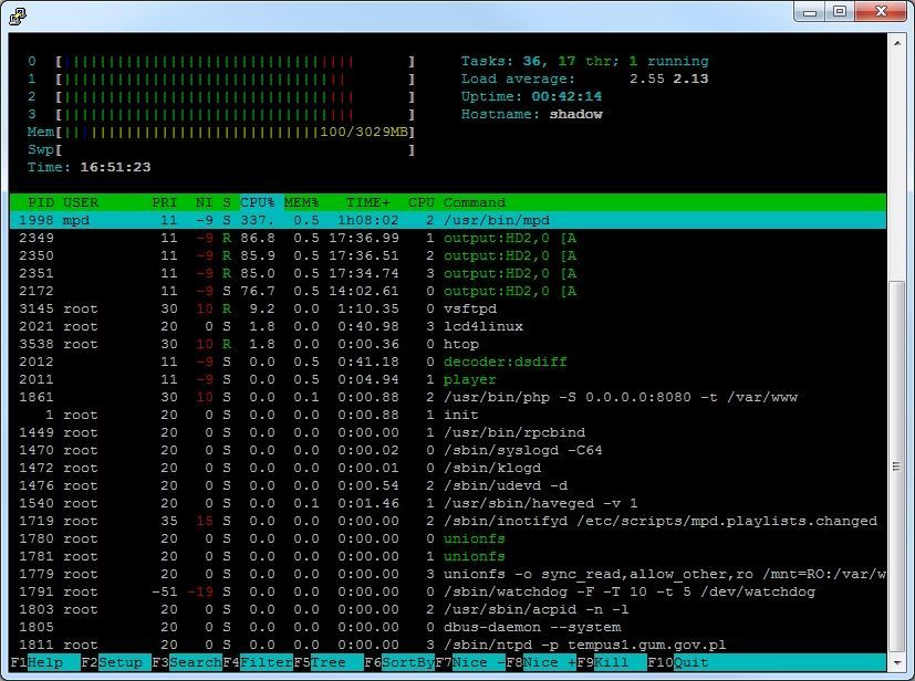

Dzięki. Ale udało mi się "zagiąć" komputer i odtwarzał w cyklu pół sekundy muzyka-półsekundy przerwa-ół sekundy muzyka-pół sekundy przerwa. Ale wrzuciłem plik 5 kanałów DSD256 :) Tutaj HTOP pokazywał, że wszystkie 4 wątki procesora pracują na 100% ;)
Natomiast przy normalnym nagraniu stereo DSD256 idzie to nadal ładnie, bez przycinania, itd. Tak więc jeśli komputer nie będzie zamieniał DSD->PCM, to pewnie znacznie słabsze maszyny poradzą sobie z przepchnięciem pliku DSD256 do DAC-a, który natywnie (bez konwersji) odtwarza DSD.
Poniżej printscreeny dla pliku DSD256:
Zaloguj się, aby zobaczyć treść (możliwe logowanie za pomocą ) Edytowane przez Pawel_PS

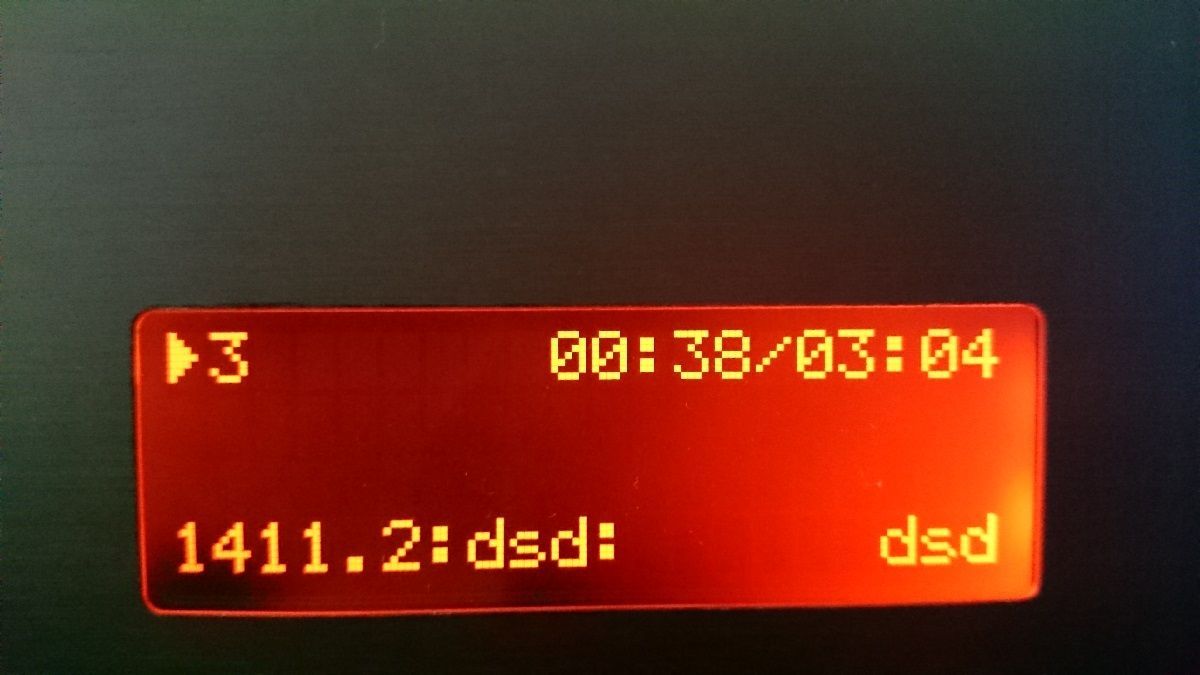

Nie byłem pewny czy lcd2linux będzie działał, wymieniłem wyświetlacz na 4 wierszowy i teraz mam jak w instrukcji.
Standardowo lcd4linux jest skonfigurowany pod 4x20, ale mogą być inne wymiary. To co ma się pojawić na wyświetlaczu przypomina składanie klocków. Kluczowe jest czy lcd4linux wspiera dany wyświetlacz.
