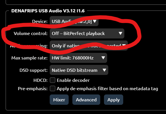

OK... Ale w którym miejscu? Mogę wybrać mój dac z katalogu pod squeeze, ale mimo naciśnięcia apple nie przyjmuje go.
https://www.audiostereo.pl/topic/116643-daphile/page/173/#findComment-6405905
Jeżeli nie używasz sterowania głośnością ,to włącz w Audio Settings > volume control na Off - Bitperfect Playback
Settings > Audio Devices tu szukaj swojego DAC-a
https://www.audiostereo.pl/topic/116643-daphile/page/173/#findComment-6405908
2 minuty temu, baltfan napisał:
karta audio zapewne
output level is fixed at 100% tak mam w ustawieniach kartu zaawansowanych
Nie używam sterowania głośnością absolutnie. Chcę w najprostszy sposób puścić to na DAC i to wszystko
https://www.audiostereo.pl/topic/116643-daphile/page/173/#findComment-6405914
Jasna sprawa. Mam go odnalezionego od początku:) Ale co tam pozmieniać, żeby szło ok i od razu przez dac?
Device: USB audio
Volume control - off bit perfect
Audio procesibg : only if native not supported
itd.
