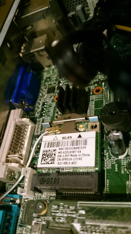

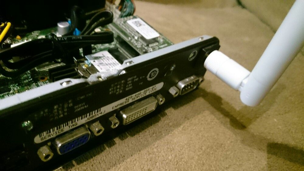

Cześć,
Wczoraj wymieniłem dysk na 500 GB i śmiga, dysk jeśli w daphile/../storage oznaczysz jako współdzielony to jest oczywiście widoczny. Na fotce z lewej strony pod ssd widać drugą pamięć (oryginalna z fx160) na której jest daphile, ssd to tylko magazyn plików.
Karta wifi jest pod dyskiem, antenę dorobiłem sam.
SSD na muzykę droga zabawa :)
Miałem możliwość kupić za 60 procent :-) a poza tym tydzień temu padł mi dysk hdd 2,5", uznanej firmy, 7200 rpm i lipa więc liczę na niezawodność ssd....
Edytowane przez Narciarz
