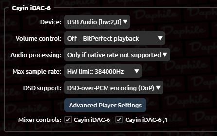

Dlaczego w DSD support nie mogę ustawić native, czy DoP to odpowiednie ustawienie, DAC obsługuje do DSD do 128
Mało informacji podałeś. Najlepiej zapodaj screena z ekranu ustawień.
https://www.audiostereo.pl/topic/116643-daphile/page/57/#findComment-4043471
tak to wygląda
Przecież masz ustawione DOP
https://www.audiostereo.pl/topic/116643-daphile/page/57/#findComment-4043482
Tak ma być? myślałem że native, no nic będą kolumny to będę testował
A native rozumiem masz nie aktywny (ciemny) ?
