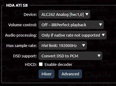

Znajomy się spisał i nie muszę czekać do przyszłego tygodnia żeby przetestować Futro S550-2.
System zainstalowany i uruchamiany z pendrive 8GB.
Terminal podłączony do routera kablem, ustawiony statyczny adres IP.
Zintegrowana karta dźwiękowa, Realtek ALC262 jest w pełni obsługiwana przez Dalphi uruchomione na terminalu Fujitsu Futro S550-2.
Przy zasilaniu terminala z oryginalnego zasilacza, impulsowego, nie słyszę w ciszy pomiędzy utworami, żadnych świergotów, szmerów, przydźwięku, itp.
https://www.audiostereo.pl/topic/116643-daphile/page/65/#findComment-4268707
Gość G.Mark
Zintegrowana karta dźwiękowa, Realtek ALC262 jest w pełni obsługiwana przez Daphile uruchomione na terminalu Fujitsu Futro S550-2.
Poprzednio powinno być jak wyżej pogrubione. DAPHILE,a nie pokrzywione Dalphi. To przez Delphi.
