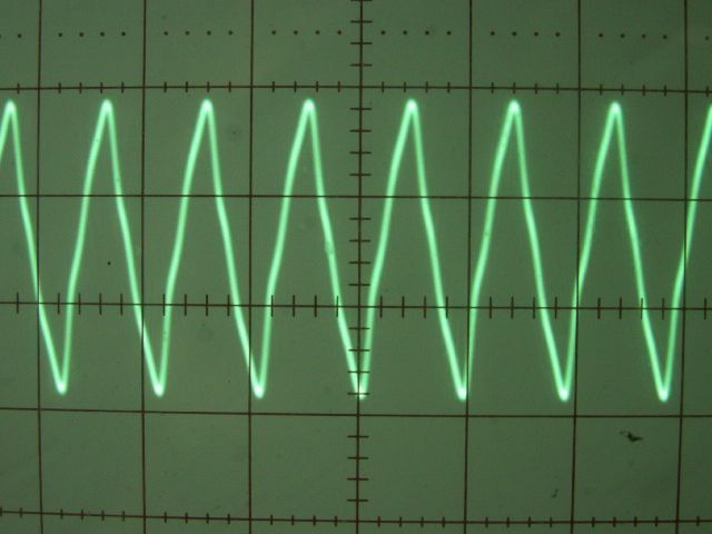

Proesional to widać na poniższej fotce - podłączenie sygnału zegara do karty i na oscylogramie z zębami rekina :)
Uzyskany efekt odwrotny od zamierzonego. Para poszła w gwizdek :)
W wersji tej karty z transformatorem sepeparującym zegar pewnie jest jeszcze gorzej.

@marekzawa, możesz coś więcej powiedzieć na temat tego przebiegu piłokształtnego. Bo z opisu nie bardzo mogę się zorientować co mierzyłeś i co to według Ciebie oznacza.
Przebieg powinien być prostokątny, stan wysoki/stan niski w określonych odcinkach czasowych.
A ten przebieg pokazuje że albo jest tragedia albo ktoś nie potrafił ustawić oscyloskopu.
To nie ja mierzyłem, to autor modyfikacji chwali się uzyskanymi przebiegami zegara .
Taki kształt zegara lansuje również krajowy dystrybutor karty PPA
"Czystość i odpowiednia stromość zboczy sygnału cyfrowego uzyskana z kompensowanym temperaturowo oscylatorem low jitter TCXO z zastosowanym szybkim buforem wyjściowym"
Jeśli mnie wzrok nie myli to zegar jest obciążony na wyjściu pojemnościami do masy :)

Co do samego przebiegu to tak na mój rozum dla kontrolera USB będzie działać. Pewnie, że powinien być prostokątny ale komparatory dalej załatwią sprawę. Prawda?
