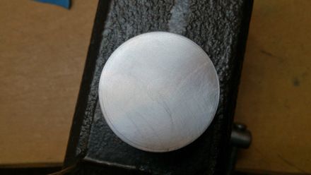

Takie tam weekendowe zajęcie, żeby w końcu odpocząć od klepania kodu na kompie :)

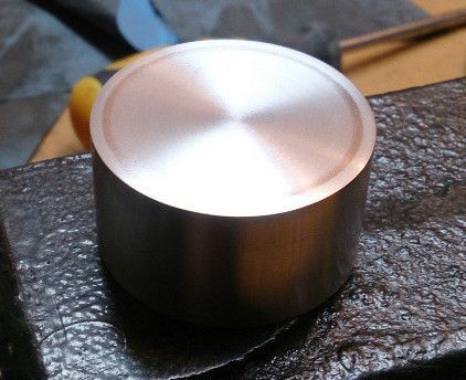

Zaloguj się, aby zobaczyć treść (możliwe logowanie za pomocą ) - wałek alu (chyba P6) fi 40mm
post-11903-0-59623200-1422118195_thumb.jpg - gałka obrobiona wstępnie, nawiercona i ucięta na tokarce

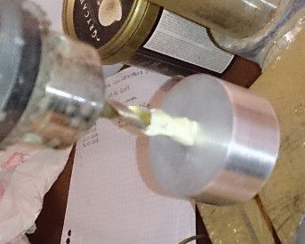

post-11903-0-47686900-1422118206_thumb.jpg - szlifowanie "dzióbka" po tokarce
post-11903-0-54138700-1422118200_thumb.jpg - teraz na wiertarkę i papier ścierny, na sucho, na morko
post-11903-0-50469600-1422118211_thumb.jpg - już lepiej :)

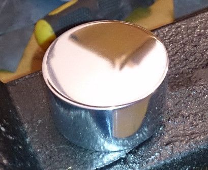

post-11903-0-30809800-1422118216_thumb.jpg - teraz pasta polerska

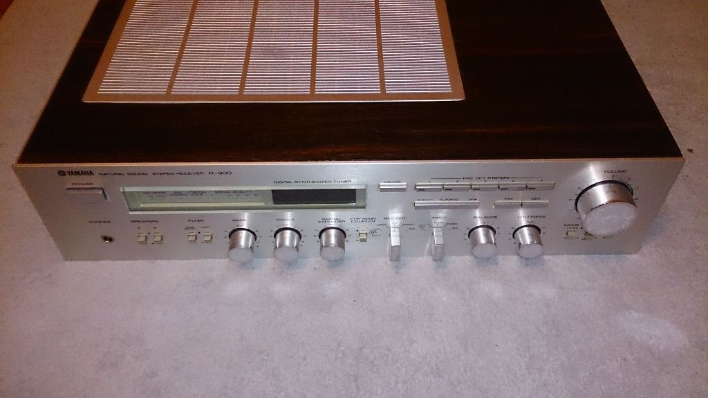

post-11903-0-27510000-1422118223_thumb.jpg - no i ostatnia matowa gałka wymieniona na błyszczącą full alu - w porównaniu do oryginalnej zdecydowanie większa waga - przyjemniej się kręci :) - z fornirowaniem było więcej zachodu.
Ogólnie strasznie ciężko jest kupić gałki - już pomijam kiedy się chce takie dosyć specyficzne jak ja, ale nawet tych popularnych nie ma dostępnych, a jak są to totalnie brzydkie. Czasem trafiają się ładniejsze, ale zestawu się nie dobierze. W sumie trudno się dziwić - często się tego w sprzęcie nie wymienia a zazwyczaj brakuje jednej - więc i produkować masowo się nie opłaca.

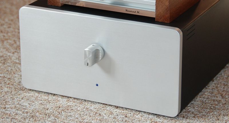

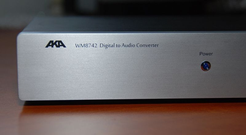

Ja anodowałem wszystkie swoje płyty czołowe i tylne. Gałkę też toczyłem i anodowałem. Proces mam opanowany. Dla przykładu fotki

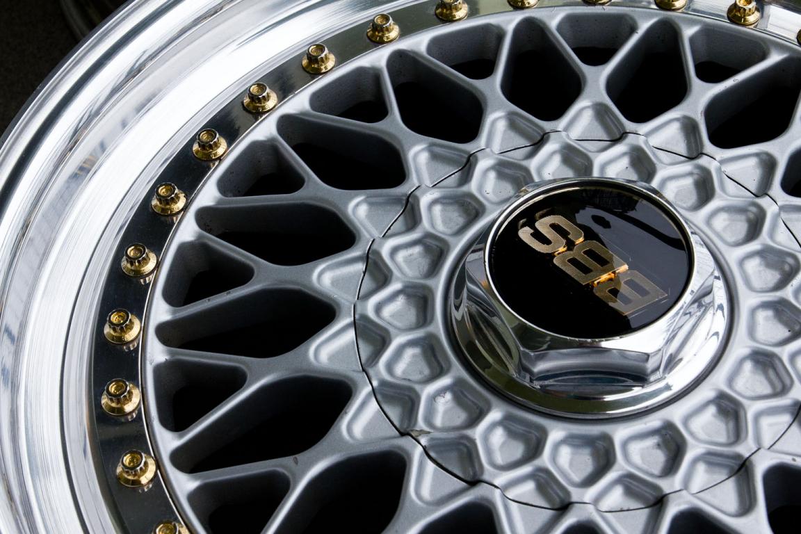

Jeździłem na takich gołych felgach. Dało się żyć. Umiarkowanie... Co dwa tygodnie godzina polerowania specjalną pastą. Wrażliwe jedynie na kwasy. Efekt zabija. Śruby były złocone. Środkowe nakrętki aluminiowe też były wypolerowane.
no i ślicznie, zdradzisz arkana i techniki anodowania??
Sam proces anodowania jest szeroko opisany w literaturze. Przepis Sękowskiego podany powyżej jest również dobry. Robiłem tak w około 1980r. Dodam kilka uwag z własnej praktyki. Samo anodowanie to zwykła elektroliza wody gdzie na anodzie wydziela sie tlen a na katodzie wodór. Kwas siarkowy słuzy wyłacznie do zwiekszenia przewodności elektrolitu. Kwas siarkowy mozna zdobyc mozna jako kwas akumulatorowy i rozcieńczyć do odpowiedniego stężenia (10-20%). Mozna również anodowac w roztworzekwasu szczawiowego (nie wypala dziur w ubraniu) - z niego powłoki anodowe wychodzą lekko żółtawe. Aluminium jako metal amfoteryczny łatwo łaczy się z tlenem tworząc warstewk Al2O3 zwaną korundem (tak- to samo co uzywane w materiałach ściernych). Korund ma twardość 9 w skali Mohsa i jest na drugim miejscu po diamencie. Stąd wyjątkowa odpornośc powłok anodowanych na scieranie. Dla ciekawości - korund czerwony to rubin a niebieski to szafir (kolor tworzą dodatki różnych pierwiastków). Czyste aluminium pozostawione na powietrzu również samoistnie tworzy warstewkę ochronnego Al2o3 ale bardzooo wolno. Tak więc naodowanie to: wanna o wielkości odpowiedniej do anodowanego przedmiotu (do wyboru do koloru- polietylen polipropylen- pojemnik na bytu, przoszek etc). Odpowiednia ilość elektrolitu. katoda to blacha ołowiana lub aluminiowa o powierzchni trochę wiekszej niż anodowany przedmiot. Do tego żródło prądu stałego 12-14V. Gęstość prądu 1-2A/dm2. Przy takich parametrach przyrost powłoki to ok 1-2 mikrometrów na minutę. Istnieje również metoda prądem zmiennym w kwasie szczawiowym ale tej nigdy nie próbowałem. Po anodowaniu musi nastapić uszczelnienie powłoki przez gotowanie w czxystej wodzie przez czas porywnywalny z czasem anodowania. Uszczelnienie polega na zamknieciu porów tlenku glinu a chemicznie na uwodnieniu Al2O3 xH2O. Jesli chodzi o temperature roztworu to samo utlenianie to spalanie aluminium- wydziela się dużo ciepła. Jeśli przedmiot jest duży może nastąpić wzrost temperatury i wtedy powłoka może być krucha lub się osypywac. Najtwardsze powłoki (anodowanie typu III)to anodowane w kwasie siarkowym w temp 0 stopni. Raz zrobiłem taką płytę czołową- długo anodowałem w pojemniku z lodem. Powłoka wyszła piekna - lekko szklista ale matowa. Nie mozna jej było zarysować śrubokrętem. Jednak najtrudniejsze jest PRZYGOTOWANIE elementu do anodowania. Najpierw gatunek aluminium- najlepiej do naodowania nadaje się czyste aluminium (bez dodatków stopowych) w gatunku A0 A1. Potem stopówki z magnezem (tlenek magnezu jest biały) w gatunku PA43 (5050A) AlMg1, PA11 (5754) AlMg3 i ostatecznie PA38 (6060) AlMgSi05. W tym ostatnim jest już krzem który daje szary kolor lub plamy. Nie nadaje się Pa4 który oprócz krzemu ma jeszcze mangan który daje czarne plamy. teraz trawienie/odtłuszczanie w wodorotlenku sodu (popularny kret) 10-20% temp pokojowa lub mozna podgrzać w celu zwiekszenia szybkości. Trawimy do uzyskania jednolitej powierchni. Po trawieniu płuczemy i zobojetniamy 5-10% kwasem azotowym (rozpuszcza magnez). Tak przygotowany przedmiot przenosimy do wanny z elektrolitem. Tu pojawia się problem z podłaczeniep pradu do anody. Ideałem jest otwór w elemencie w którym od tyłu wpycham na siłę drut o stożkowym zakończeniu o podbnej średnicy do otwory. Drut nie może uszkodzić otworu na przednie stronie. Ponieważ jest stożkowy "wcina" się od tyłu dając kontakt. Nie radzę dawać jużnego podłaczenia, gdzyż wytwarzana warstewka Al2O3 jest izolatorem Najgorszejednat to przygotowanie "mechaniczne" płyty czołowej. Próbowałem wielu metod- szcotka druciana ręczna, szczotka druciana na wiertarkę, papier ścierny, siatka ścierna, szkiełkowanie mikrokulkami szklanymi i t d). NIGDY nie udało mi się uzyskac efektu jak na plytach czołowych z modushopa które traktuję jako wzór. Jedyne co można amatorsko zrobić to papierścierny (szczotka druciana) i ruchy jednolite wzdłuż przystawionej do krawędzi deski (aby rysy były prostolinijne). Jesli chodzi o szczotkowanie to jest podobny wątek o szczotkowaniu i nie ma nic oprócz jednego kolegi z Bielska-Białej u którego można spróbować. Mam nadzieję, że nie zanudziłem. Ponieważ to wątek o gałce mogę dać zdjęcia mojej gałki.
