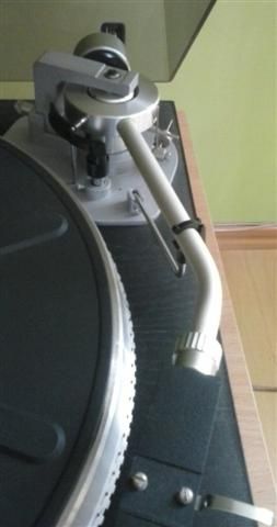

Witam wszystkich,
w wolnych chwilach postanowiłem zrobić coś dobrego dla sfatygowanego i zmęczonego życiem GS'a 461
Poniżej link do zdjęć z przebiegu procesu.

Nie rozumiem, co miało na celu dublowanie przewodów sygnałowych?
Dioda led to dodatkowy element w układzie, który nie jest niewidoczny, więc może nie współpracować..., albo mogą być problemy z prawidłowym funkcjonowaniem.
Co tu może nie współpracować? Podłączamy ją bezpośrednio do uzwojenia wtórnego trafa przez rezystor i montujemy w oprawce po neonówce, kierując tak, by oświetlała brzeg talerza.
W moim gramofonie Foniki nie ma z tym problemu.
Nie rozumiem, czego nie rozumiecie w temacie okablowania ;)
Nie rozumiem, po co stosować po 2 koncentryki na kanał, skoro z wkładki wychodzi sygnał niezbalansowany- przecież i tak łączone są przed wtykiem- moim zdaniem nadmierna komplikacja. To coś przynosi jakiś wymierny efekt???
Działałem według przepisu:
Może w tym gramiaku nie ma to wielkiego sensu, ale... z drugiej strony czemu nie,
użyty kabel sygnałowy w GS461 został mi z TD160(tutaj zrobiłem z Proela).

Już rozumiem ideę tego okablowania. Mając puszczony fabryczny kabelek uziemiający ramię gramofonu można to zrobić trochę inaczej. Dwużyłowym kablem w ekranie puszczamy jedną żyłą sygnał drugą masę sygnałową, ekran podłączamy tylko od strony gramofonu do masy ramienia. Od strony pre nie lutujemy ekranu. I analogicznie dla drugiego kanału.
Łukasz, pytanko do Ciebie- to na pewno GS461? Wygląda jak mój były GS464 z plastikowym zawieszeniem ramienia, a o ile mnie pamięć nie myli, 461 miał ramię z zawieszeniem w pełni metalowe.
Mając GS464 zrezygnowałem z grzebania przy nim bo nie widziałem w nim potencjału. Moja obecna Fonica, G8000 to zupelnie co innego- plastik jest tylko tam, gdzie to konieczne, a całość mechaniki to zdrowe aluminium na fornirowanej, drewnianej plincie:))
Wydawało mi się, że 461 miał więcej metalu, a 464 to jego kryzysowa wersja, tymczasem rzeczywiście wg gugla różnic między nimi raczej nie widać.
Porównując fotki z remontu, szacun- odwaliłeś kawał dobrej roboty.
Co do polerowania to najpierw papier wodny 1200, potem 2000, następnie pastą polerską K2 Aluchrom, chcę jeszcze na koniec użyć pasty G3.

U siebie kabelki poprowadziłem, tak jak pisałem. Ekranem idzie masa ranienia, żyłami masa sygnałowa i sygnał

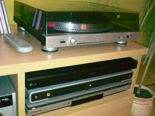

To jeszcze pochwalę się swoim G8010 :) Na pierwszej fotce- pośrodku urządzeń na niższej półce przedwzmacniacz RIAA.
