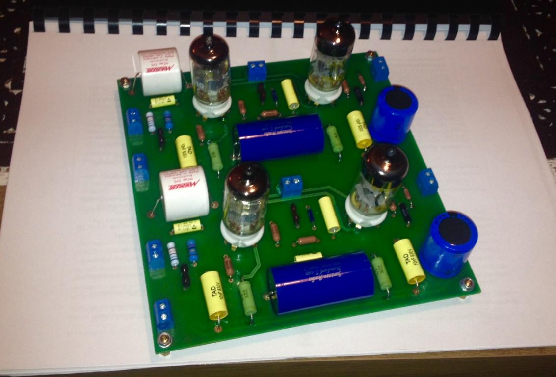

Przy zabawie z lamm przestałem wierzyć w "umiarkowane" części, pierwotnie miałem zrobione na opornikach Dale i kondensatorach Jantzen silver, przy próbach zmieniłem na Vima, grało gorzej, mniejsza rozdzielczość i trochę ciemniej jak to niektórzy określają. Z Jantzen jest recenzja na sąsiednim forum. Teraz na pokładzie oporniki tantalowe Audionote i Jupiter copper, paper&wax jako sprzęgający , zupełnie innej klasy pre, w czwartek odsłuchy. Zobaczymy co inni powiedzą.

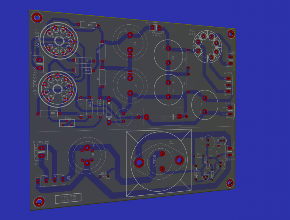

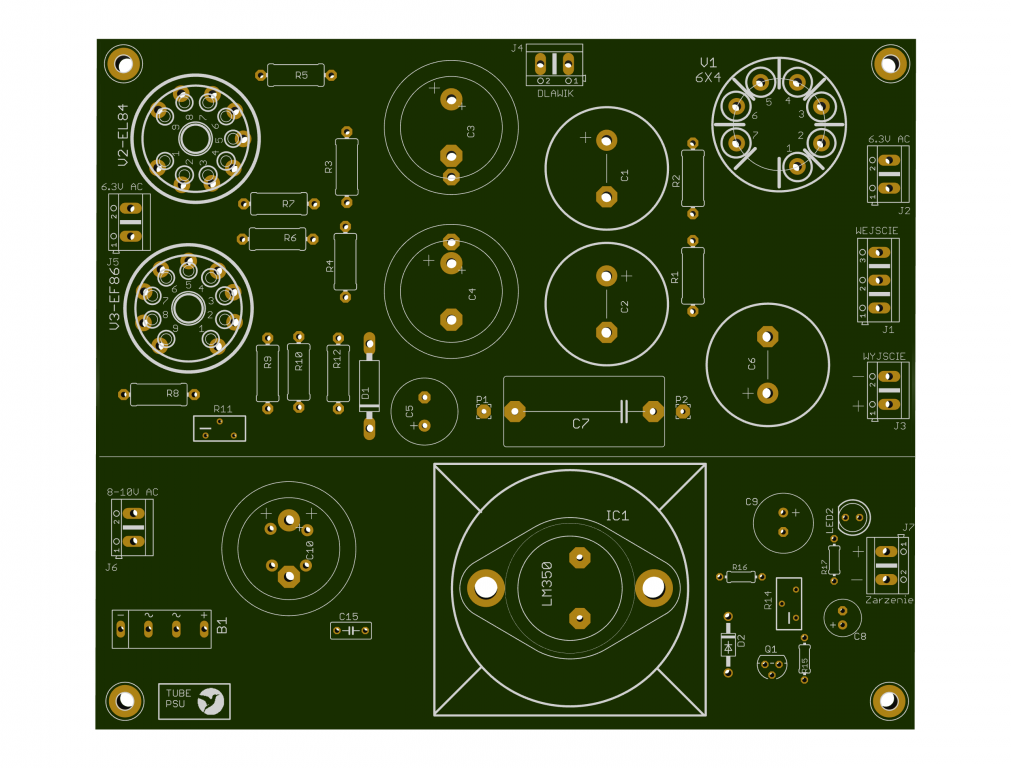

Dla osób które odezwały się na PW, w sprawie PCB - poniżej ostateczne wersje płytek zasilacza i preampa, które zamawiam w poniedziałek.
Na chwile obecną chętnych jest około 10 osób, konkretne ceny podam w poniedziałek.
Jak ktoś ma jeszcze jakieś sugestie to proszę o PW.

Info dla tych którzy pisali do mnie w sprawie PCB.
Cenowo wyglada to tak: 80 i 70 zł odpowiednio za Preamp i Zasilacz.
Parametry obwodów:
- warstwa miedzi 70um
- PSU-obwód jednostronny, PREAMP dwustronny
- metalizacja ścieżek, przelotek
- opis strona top, biały
- grubość laminatu 1.6mm
- solder maska obustronna, kolor niebieski
Jeszcze jedna kosmetyczna korekta:
-dodałem otwór na tulejkę na środku PCB, po to aby jak slusznie kilka osób zauważylo przy wymianie lamp laminat nie uginał się zbyt mocno
-przenioslem gniazda żarzenia na inna krawędz PCB tak aby był łatwiejszy dostęp z przewodami
PSU bez zmian.
Osoby które pisały na PW, i chcą PCB proszę o przeslanie meilem ilośći PCB oraz adresu do wysyłki płytek, zwrotnym meilem odeślę dane do przelewu. (w tytule meila proszę o nick)
Na wpłaty czekam do 18.03.2016.
mój email: [email protected]
Zaloguj się, aby zobaczyć treść (możliwe logowanie za pomocą ) Edytowane przez micha7n
Gość JanF
Stawiałbym na poprzednie rozwiązanie, im mniejsza długość ścieżek miedzi do żarzenia na PCB, tym lepiej.
