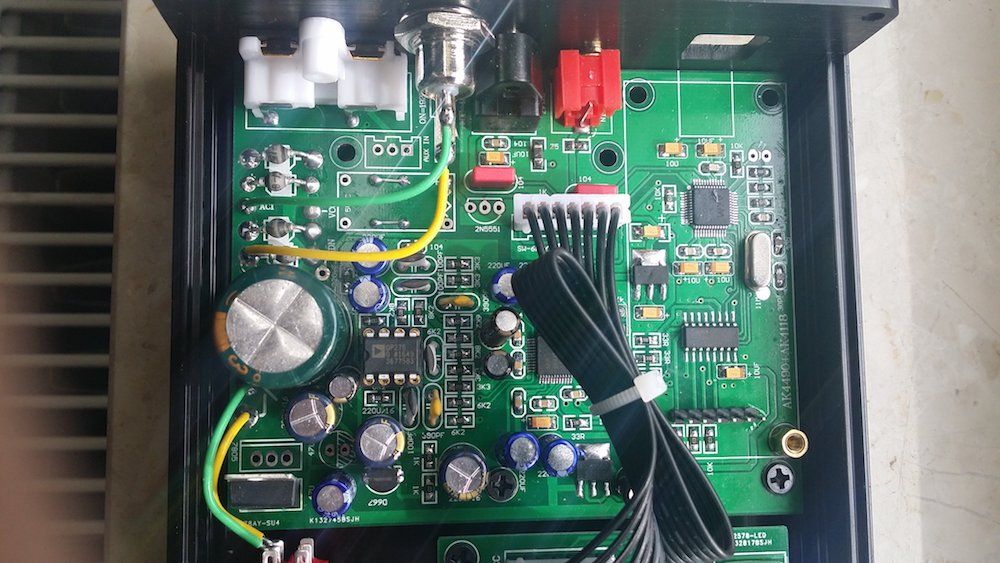

Kupiłem sobie tego którego poprawiał Waldi i Oxygene, podłączyłem, na razie bez żadnych zmian i potwierdzam, podoba mi się skubaniec :) Dzięki za podpowiedź co kupić. Elementy na poprawkę już kupione, w wolnej chwili będzie trzeba polutować.
Elementy wokół AK... zamierzam doprowadzić do stanu jak w datasheecie + filtracja wokół diod w mostku. Są jakieś przeciwwskazania?

No coś się dzieje znowu :), a podpowiesz co najlepiej wymienić? Diody na softy i rezy 390r sprawdzić na pewno, obowiązkowa wymiana kondów 10uF na większe, a co polecicie zamiast tych małych niebieskich?
Interesuje mnie bardzo mod likwidujący szpilki który wymyślił jbnn.

Przerabiałem te kondy.
Największa pojemność to była nawet 4700uf, najmniejsza 4,7uf
Najlepiej u mnie zagrało na 100uf + bocznik mkp, od 1000uf w górę bas zaczyna być za miękki, choć z wykresu wynika inaczej.
Tu bardziej wg mnie gra rodzaj konda niźli duża pojemność.
Takie są moje odczucia po testach.
Rodzaj konda -masz na myśli ten bocznik, czy jakieś specjalne elektrolity polecasz? Myślałem o takich lowesr na 25V, akurat wchodzą.
Rodzaj elektrolita i bocznik.
Ja używam starego nippona sme ale polimerowy nichicon też się sprawdził.
Jako bocznika używam kondensatorów mkp philipsa. Były kiedyś na allegro.
Polecam jednak wstawić podstawki i pożonglować kondami. Ja tak zrobiłem i znalazłem to co mi pasuje.
To jest dość czułe miejsce reagujące na zmianę kondensatorów.
Dość ciekawie wypadły, też kondensatory Rubicona ZLA.

Wczoraj u siebie sprawdziłem, wszystko się zgadza z filtrem z noty aplikacyjnej AK4490, więc nic nie ruszałem. Wymieniłem tylko elektrolity na większe (takie jak w szufladzie miałem, więc się cudów nie spodziewałem) i tyle zdążyłem. Zyskał trochę dynamiki i otworzyły się wysokie. Spróbowałem też wstawić OPA2604 zamiast tego chińskiego AD827, ale mi się nie spodobało.
Micwoj zmień diody na sbyv-27 i Lmy na LT. Co do opka AD827, nie siedzi tam przypadkowo. Ktoś go z głową dobierał. Ciężko go zastąpić czymś innym.
Przewaliłem ich kilka (m.in. 2xAD797BRZ) i AD827 zagrał najlepiej.
Ja mam wątpliwości co do oryginalności poszczególnych scalaków. O ile AK4490 jest pewnie OK, o tyle LT zważywszy na cenę detaliczną oryginału i cenę całej płytki to już się raczej nie spodziewam. To samo z AD827, raczej nie spodziewam się oryginału, tylko cóś chińskiego z odpowiednim nadrukiem. Co nie zmienia faktu że to granie mi się podoba, więc zostaje chyba, że trafi mi coś ciekawego w ręce.
Co więcej, powiem szczerze że nie wiem, czy nie wrócę do oryginalnych kondów jakie były. Generalnie mocniej góry było jakby mniej, ale u mnie to brzmiało akurat OK. Albo coś pomieszam jeszcze z innymi kondensatorami, w zależności od tego co trafię za rogiem. Jeszcze sobie muszę posłuchać, przyzwyczaić się do nowego i dopiero coś będę dalej mieszał jeśli w ogóle.

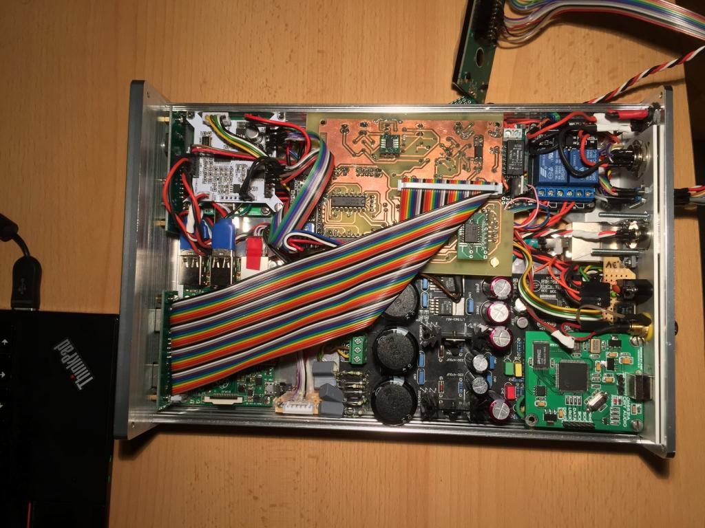

To i ja się "pochwalę" (choć uważam że chwalić to się można mistrzostwem świata, ale tam...). Takie coś skleiłem na chińskiej płytce z AK4495 i innych komponentach z Aliexpressa...
Jest to połączenie DAC-a i sieciowego odtwarzacza opartego na RaspberryPi. Dodatkowo jeszcze Raspberry steruje takimi funkcjami jak:
-przełączaniem sygnału I2S z dwóch źródeł (odbiornik SPDIF na CS8416 - też chińczyk i konwerter USB/I2S na CM6631A)
-przełączaniem wyboru źródel odbiornika SPDIF (poprzez "oszukanie" jego pinow gdzie oryginalnie miał być podłączony przycisk a jest optoizolator)
-przełączaniem sygnału na wyświetlacz 16x2 (między samym RPI a tym odbiornikirem na SPDIF)
-jest odbiornik zdalnego sterowania RC6 z ktorego mozna sterowac funkcjami odtwarzania, przełączania źródeł oraz dodatkowo potencjometrem wzmacniacza (mostek H) i funkcjami mute/przełączanie źródeł (w słuchawkowcu też opartym na bebechach od chinczyków + troche własnej inwencji)
-jest separator I2S na ADUM1400
-kontrolki LED zasilania oraz kiedy zamountowany jest jakis dysk/pendrive USB
-przyciski do zmian trybu (odbiornik SPDIF/DAC lub sieciowy odtwarzac)
-odmoutowania USB (bezpieczne usuwanie...)
-soft power-off (
Odtwarzacz na RPI to mpd (stertowanie smartfonem z odpowiednia aplikacja) + AirPlay z iPhone (shairport).
Na wyswietlaczu pokazuje sie w zaleznosci od trybu:
-odbiornik SPDIF - to co zaprojektowali chinczycy - czestotliwosc probkowania, zrodlo, format sygnalu
-w trybie sieciowego odtwarzacza - tryb czyli MPD (pozycja na playliscie, wykonawca i nazwa utworu) lub AirPlay (wykonawca i nazwa utworu, chyba ze stream z iPhone idzie np. z youtube to wtedy niestety wykonawca sie nie wyswietla :-)
Skrypt w Pythonie realizujacy to wszystko napisalem sam, oczywiscie posiłkując się doktorem Googlem w stopniu znacznym :)
Opis moze wygladac optymistycznie, ale jak to DIY - teraz zrobilbym wszystko inaczej, nie dalo sie uniknac plataniny kabli (co widac na obrazkach) ze wzgledu na bledy na plytce i w ogole zly projekt (moja pierwsza plytka ever...), tylny panel tez nie wyszedl bardzo rowno (brak warsztatu, brak zdolnosci manualnych), nieco inaczej dobralbym komponenty.
Niemniej jednak brzmi to na moje ucho bardzo ładnie, parametry mierzone w RMAA ma w porzadku (nie mam dobrej karty z line-in zeby to pomierzyc, a w tej ktora mam chyba przekracza mozliwosci jej ADC ;), funckjonalnie jak na amatorska konstrukcje tez calkiem daje rade.
Czesc wiedzy zaczerpnalem czytajac wypowiedzi kolegow - za co dziekuje oczywiscie. Całość zajeła milion lat (głownie czesc sprzetowa), ale przyjemnosci przynioslo to tez wiele.

Instrukcje do tych wszystkich kroków można znaleźć w internecie, aczkolwiek trochę czasu mi zajęła walka z niektórymi aspektami (pluginy do MPD i trzaski, przekazywanie informacji o utworze i wykonawcy przez Shairporta). Całość tej pracy to zwykła walka z plikami konfiguracyjnymi różnych usług w Linuxie/Raspbianie. Mogłem tego uniknąć instalując np. Volumio, ale skoro chciałem jeszcze używać i oprogramować gpio to wolałem to robić na czystym systemie.
Natomiast od strony sprzetowej - nie wyciagalem sygnalu SPDIF ani tez I2S (chociaz ten drugi mozna, przykładem tego jest np.
Użyłem konwertera USB->I2S na CM6631A, wiec niestety tu Cie nie poprowadze. Zrobiłem tak głownie z tego powodu, że chciałęm mieć wszystkie porty GPIO do swojej dyspozycji - do realizowania funkcji opisanych wyżej, teraz myślę, że pewnie dało by się zrobić jedno i drugie i ten konwerter nie jest niezbędny.
Zdaje się więc, że niewiele mogę pomóc, no ale nie chciałem zostawiać pytań zupełnie bez odpowiedzi :)
Takich informacji własnie szukałem. Wiadomo, że w praniu wychodzi reszta. Instalacja Daphile jest bardzo prosta. Jest to linux więc nie trzeba kompletnie nic instalować. Krok po kroku z tutoriala i bez żadnych modyfikacji muzyka gra. Największym problemem Daphila było wieszanie się przeglądarki. Po aktualizacji do ostatniej wersji wszystko działa już dobrze.
System plików Daphila (który ma w sobie bardzo dobry riper) niestety wymaga nakładki do zmiany systemu plików celem kopiowania/używania w zwykłym kompie. Sprawę załatwia ripowanie w wyznaczone miejsce (pamięć USB). Ilość portów USB oczywiście zależna od terminala/komputera który używamy.
Mam pytanie co do prędkości samego łącza USB maliny o którym wspomniałeś. W moim kompie podpinałem izolator portu USB. Efektem było ograniczenie prędkości przekazywanego sygnału (nie dało się ustawić więcej niż 96kHz w porównaniu do bezpośredniego połączenia 1xxx kHz).
Czy malina jest w stanie pociągnąć wszystkie prędkości? Sama karta SD swoje robi i tu mógł być pies pogrzebany. Może transfery wynikały z samego nośnika a nie szybkości portu>? U mnie za konwerter robi XMOS208 który ma możliwość obsługi do 1xxxkHz (nie pamiętam dokładnie stąd te xxx).
Dzięki za podzielenie się 'malinowymi' doświadczeniami.
