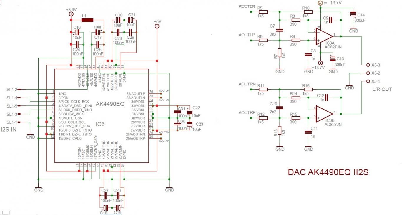

Ten schemat daca AK4490 to zrysowałeś z natury[z płytki] , czy znalazłeś gdzieś w necie?
Czy mógłbyś wskazać na płytce rezystory R5 i R11 z tego schematu.
OPA na płytce to AD827. Był wymieniany tutaj na: Muses 8920, OPA2132, ADA4627, AD8022, ADA4627-1BRZ oraz NE5532.

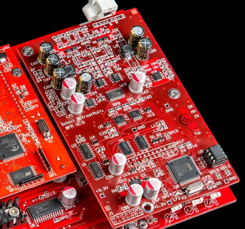

mam chińską płytkę z 4490 wbudowaną do primare spa20 i sprzęcik gra klasę lepiej niż oryginał, ale chciałem pójść jeszcze dalej z modyfikacją i kupiłem ( nie bez problemów ) płytkę upgrade do Schitt Bifrost z ak4490 , ale jak w końcu do mnie dotarła trochę się zmartwiłem , bo nie mogłem nigdzie znależć informacji o wyprowadzeniach i napięciach zasilania tego modułu - schitt mnie pogonił , nawet gdy za pierwszym razem złożyłem zamówienie i poprosiłem o te dane i przyznałem , że to do primare , to odmówili mi sprzedaży - poczekałem 2 tygodnie i poszło :-)
na szczęście schitt zdradził się sam na płytce dac multibit do bifrosta jest opis i analogówka zasilana jest napięciami 2 x 15 V , są też pozostałe informację :-)

czy kolega mógłby mi powiedzieć do czego służą op-amp na schemacie bo wszędzie na wejściu i wyściu z op-amp jest 0 V i czy można je dowolnie podmieniać lub zastosować jakieś dyskretne.

podłączyłem dzisiaj moduł Schitta na ak4490 do primare Spa 20 ale nie ruszył, działam bez schematu i nie mam pewności czy w nim nie ma jakiegoś wyciszania , ktore nie puszcza sygnału, poniważ boję sie żeby nie sfajczyć cyfrówki primare więc najpierw odpale go na zewnętrznym odbiorniku spdif do i2s , natomaist wymiana pga 2310 na 2320 zadziałała pefekcyjnie

Schitt rozpracowany, ruszył z odbiornikiem spdif, ale żebym był oczarowany..... no cóż wyjście marantza cd53 który jest dla niego źródłem sygnału cyfrowego brzmi pełniej i po prostu lepiej - ale zasilanie jest prowizoryczne, więc pewnie to jest przyczyną
Czy ktoś próbował tego daca [chińska płytka AK4490] z buforem lampowym , albo np. z WK-WA , biorąc sygnał bezpośrednio z kości daca na siatkę lampy?
Np. sprzed rezystora R5 i R11.

Czy na wyjściu z AK4490 występuje napięcie stałe? Czy ktoś zmierzył takie napięcie na chińskiej płytce. Na zdjęciu tej płytki, ani na schemacie nie widać kondensatora blokującego takie napięcie.
