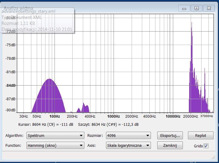

Wykres samych różnic

Hmmm.. No dobrze ale w doswiadczeniu trzeba bylo zrobic raz downsampling i pozniej upsampling i dopiero przesunac faze. Juz samo to moglo popsuc timing. Poza tym probkowanie chyba tez zalezy od dokladnosci zegara - jaki hardware zostal uzyty?
Mysle ze nagrywanie studyjne w wysokiej czestotliwoci probkowania ma sens i jest robione w oparciu o bardzo dokladny sprzet ale pozniej przesamplowywanie tego... coz - wydaje mi sie ze nie bardzo.
Chyba szybko pisałeś, bo trochę zamieszane.
Z tego co zrozumiałem z przeprowadzonego "doświadczenia", to został zgrany winyl z częstotliwością 192. To była jedna próbka. Druga została zrobiona przez downsampling do 48. Obie zostały puszczone jednocześnie w przeciwnej fazie (chodzi o wyłapanie różnic, takie same dźwięki zostaną wycięte do zera). To co wyszło jako różnica jest na wykresie. Dodatkowo jest napisane, że w głośnikach były słyszalne inne dźwięki poza częstotliwościami na wykresie (szelesty, pogłosy itp).
Natomiast przesunięcia fazy wynikające z samego filtrowania wynikają z filtru wbudowanego w urządzenie.
