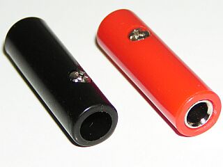

Mówiąc krócej wydaje mi się że szukam banana typu żeński-żeński. Czy tu
Zaloguj się, aby zobaczyć treść (możliwe logowanie za pomocą ) coś znajdę? Czy nada się to (i tak w tridex'ie nie mogę tego kupić, bo nie jestem firmą):
[obrazekLUKASZ-191916_1.jpg]

A ja znam rozwiązanie: są takie niby-banany. Nordost nazywa toto z-plugs, ini inaczej, Sam wtyk to blaszka z brązu, sprężysta, złocona po obu stronach, zwinięta w rurkę z rozcięciem. Kilka firm stosuje takie. Są świetne, gdyż przylegają na całej powierzchni gniazda, mają małą pojemność itp. Ale to w tym przypadku nieważne. Otórz mają one jeszcze tę właściwość, że jeden w drugi wchodzi bez problemu! Czyli to są obojnaki. Takie połączenie jest świetne - trzyma mocno, kontakt na dużej powierzchni jest pewny.
Wersja Nordosta jest przeznaczona wyłącznie do lutowania, inne mają zwykle trzpień ze śrubką, ale nadają się także do zalutowania.
Polecam, to sprawdzone rozwiązanie. Na dodatek oba fragmenty kabla mają w ten sposób normalne zakończenia bananowe, mogą więc być używane niezależnie jako pełnoprawne kable.
Kupowałem takie banany po 20 zł sztuka.

To się nazywa AQ BFA banana plug. Są też w Top HiFi.
Podwójny banan 2002 z pewnością mi nie pomoże. Natomiast ten wtyk BFA... z jednej strony wsadza się banana a z drugiej (tej z pofalowaną szczelinką :) mam wsadzić goły kabel, dobrze rozumiem? Jeśli to wypali... dostępne również tu:
Zaloguj się, aby zobaczyć treść (możliwe logowanie za pomocą ) prawda?

Te z allegro są OK. Nie tak dobre, jak Nordosta (są płytsze), ale działają. Pamiętaj tylko, że korpus wtyku jest aluminiowy i połączony elektrycznie z samym wtykiem, używając więc połączonych tak kabli musisz te wtyki zaizolować. Po prostu naciągnij na korpusy termokurczki w odpowiednich kolorach.
A łączysz kable oczywiście wkładając jeden banan (z ząbkowaną szparką :) w drugi - gołe druty nigdzie nie występują.
Goły drut to wkładasz w te grubszą część banana, z dziurką, i albo mocujesz śrubką albo zalutowujesz.
