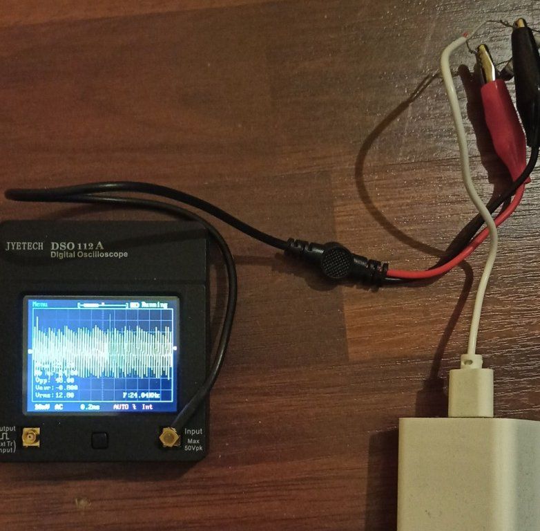

To ja tylko zostawię dwa zdjęcia. Dobry powerbank, xiaomi:
i zasilacz:
Ten sam zakres oscyloskopu.
Faktycznie 50Hz nie ma ?

Napisałeś w tym wątku pięć postów, tylko w jednym były jakieś elementy merytoryczne. Reszta to jakaś psychoanaliza i osobiste wycieczki. Proponowałeś "lub zmierzyć" - zmierzyłem, pokazałem, identyczna wartość pp obu tętnień, a powerbank jeden z lepszych na rynku. To są fakty a nie opinie, o czym chcesz dyskutować, na jakie pytania odpowiadać?
Warto za to wiedzieć, że owszem, są zasilacze akumulatorowe 9V bez przetwornic - tak, gitarowe. I takimi by się można bawić. Bo powerbankiem to oszukiwanie samego siebie.
