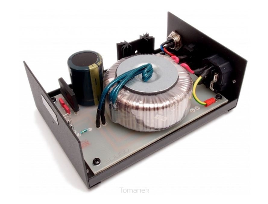

Mam Tomanka ULPS Mini. Tu gdzieś znajdziesz zdjęcie jak wygląda u mnie wybebeszony i zaadaptowany do własnej obudowy:
Wizualnie, przed otwarciem go, spodziewałem się czegoś naprawdę robiącego wrażenie, a tymczasem wodotrysków raczej nie było. Mogę za to śmiało napisać że różnica między zasilaczem impulsowym, a tym Tomankiem jest bardzo duża na plus dla Tomanka. Nie próbowałem z innymi zasilaczami liniowymi, nie robiłem testów porównawczych. Wydaje mi się jednak, że już i tak ogromnym krokiem jest przejście z impulsówki na zasilanie liniowe. Być może lepszy zasilacz liniowy pokazałby więcej klasy, ale może też się okazać, że te różnice ledwo przekraczają granicę percepcji. Bateryjnego zasilania też nie słuchałem. To takie moje gdybanie ?
Zaloguj się, aby zobaczyć treść (możliwe logowanie za pomocą ) Edytowane przez jackobtone

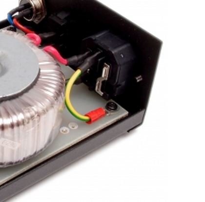

Nie żebym się za bardzo czepiał, ale w tym
jest chyba zrobiony jeden, ale za to trochę poważny, błąd.
Kiedyś mnie nauczono, że przewód ochronny w urządzeniu, musi być podłączony do zacisku/styku, połączonego z obudową, który jest przeznaczony wyłącznie do tego celu.
Na zdjęciach widać, że aby wyjąć płytkę drukowaną w celach serwisowych, trzeba odkręcić wkręt, który mocuje przewód ochronny z obudową.
Zaloguj się, aby zobaczyć treść (możliwe logowanie za pomocą ) Edytowane przez Kapstan_Biasu
Przecież jak wół napisane, że to „budżetowy zasilacz” ?
Swoją drogą ja mam chyba jakąś starszą generację tego zasilacza. Płytka się różni znacznie, a na płycie czołowej miałem włącznik. Teraz pojawia się audiofilskie pytanie, która wersja zasilacza gra lepiej ?

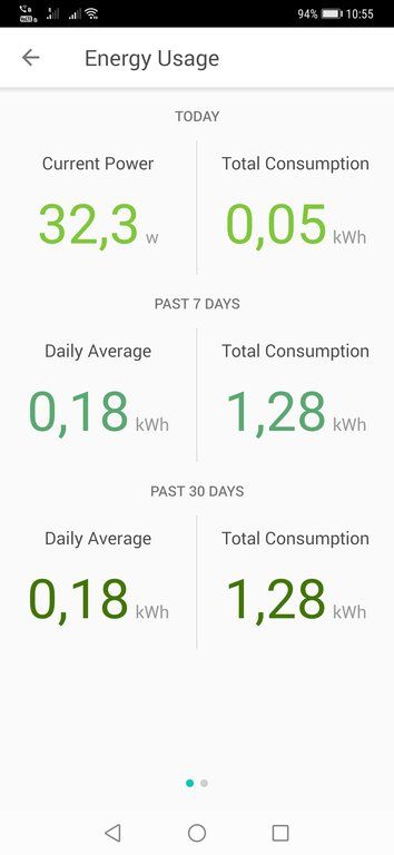

...a po co wyłączać Malinkę od zasilania ? Ja robię to tylko na noc lub kiedy nie będzie używana przez  kilka godzin.
Dla leniwców, którym się nie chce rozłączać zasilania w celu uruchomienia Malinki proponuję zakup gniazdka elektrycznego wł/wył pilotem. Po zamknięciu systemu wystarczy kliknąć na pilocie off/on i RPI startuje :)
Dla leniwców, którym się nie chce rozłączać zasilania w celu uruchomienia Malinki proponuję zakup gniazdka elektrycznego wł/wył pilotem. Po zamknięciu systemu wystarczy kliknąć na pilocie off/on i RPI startuje ?
Święta racja, można przy okazji mieć też kilka informacji.
39 minut temu, MariuszZ. napisał:
Staram się wyłączać wszystkie odbiorniki energii na noc. Tak z przekonania trochę, że ekologicznie. Poza tym widziałem pożar z bliska, ogrom szkód i cierpienia więc tak na wszelki wypadek dmucham na zimne ?
Moje pytanie dotyczyło sposobu włączania i wyłączania by się volumio nie wykrzaczał. Jak zamknę systemowo klikając ikonkę to chyba żeby włączyć i tak trzeba heblem ruszyć. Czy jestem w błędzie?
Zamykasz systemowo. Włączasz pilotem gniazdka elektrycznego - najpierw OFF, następnie ON - malinka startuje. Zasilanie malinki jest podłączone na stałę do zdalnego gniazdka i nic nie heblujesz. Gdy chcesz całkowicie odłączyć jej zasilanie, to po zamknięciu systemu wciskasz OFF na pilocie ( dioda gniazdka elektr. gaśnie), chcesz uruchomić - wciskasz ON...a ekologię zostaw Grecie i Franciszkowi. Urządzenia "na pilota" powinny pozostawać w trybie czuwania. Codzienne, wielokrotne odłączanie i podłączanie zasilania może wyrządzić więcej szkód niż pożytku.
