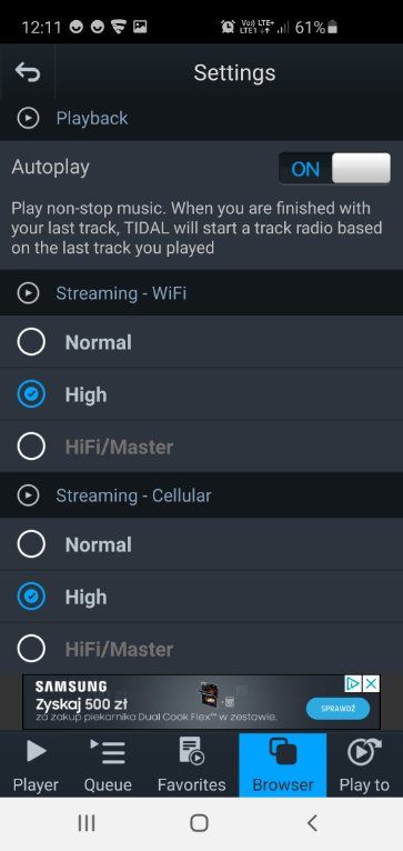

1 godzinę temu, Rucia1 napisał:
sprawdź jeszcze w mconnect jak masz streaming ustawiony dla tidala
Proszę
@jar1 tak w mconnect wpisywałem hasło i login. Do Tiadal .
  • Moderatorzy
zmień na hifi/master
Nie mam takiej możliwości . Nie podświetlona opcja .

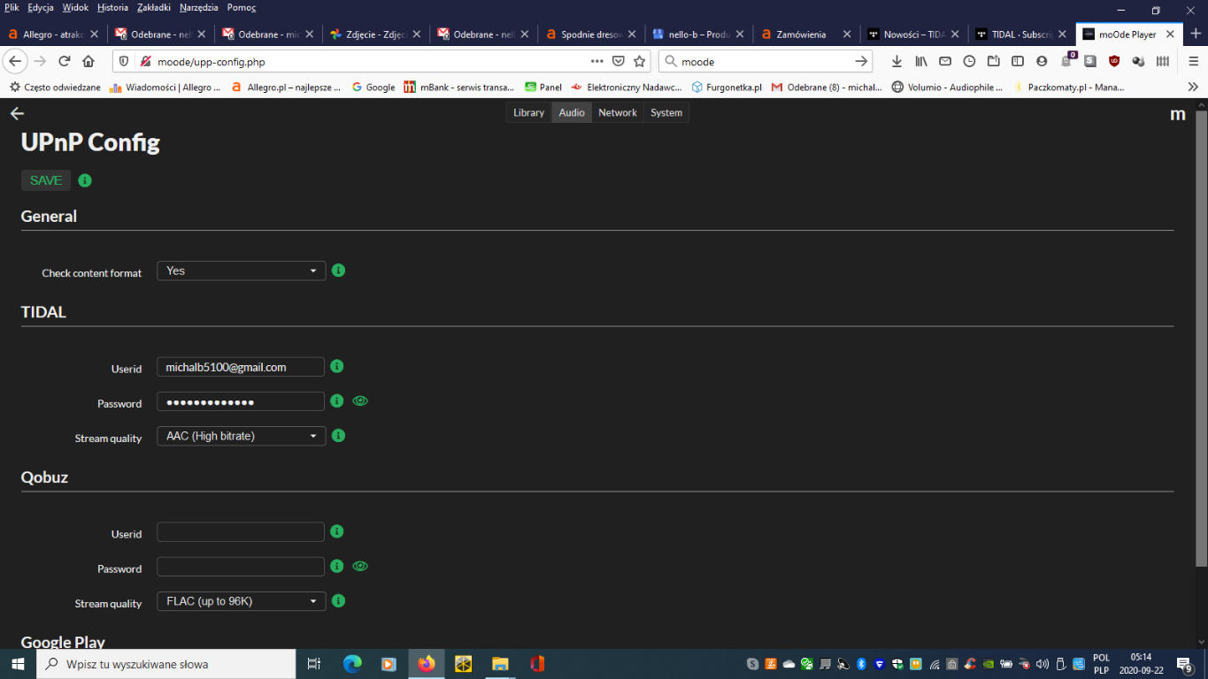

Ja mam inne pytanie, kto z was tu słucha Tidala na Moode i jak to robi?
W kontekście nierozwiązanych dotąd problemów z autoryzacją upmpdcli, jakie są opisane tu:
Mi się zdarza przez airplay albo mconnect streamując z telefonu - wtedy problem z autoryzacją nie występuje. Ale ze względu na politykę tidala rezygnuję. Jak nie chcą moich pieniędzy to nie. Zwłaszcza, że za jakiś czas to API zostanie wyłączone i będzie potrzebny oauth do logowania.
Godzinę temu, Joseph K. napisał:
A czy na pewno masz wykupioną subskrypcję Hifi bo jak dla mnie to jest tylko wersja Premium.
Ale czy w takim przypadku potrzebne jest uruchamianie na Moode UPnP Client for MPD skoro obsługiwana jest przez upmdcli no i po co definiować Tidala z weryfikacją konta na Moode  w UPnp config?
Moim zdaniem nie trzeba się wtedy logować w moode do tidala ale upnp jest potrzebne bo potrzebny jest renderer. Nie pamiętam dokładnie, które opcja go włącza w moode.
Powinno wystarczyć chyba DLNA server. Pamiętam, jak miałem włączone jedno i drugie to w Kazoo miałem widoczne obie możliwości.
Dlna server odpala chyba serwer mutlimediów dla odtwarzaczy. Ja nie mam tego włączonego. Moim zdaniem trzeba odpalić UPnP Client for MPD.
To ma odpalone zobacz print screen wyżej
Lucarto Audio Ferro IA40 ; Maraim Welese 3.2, Hegel HD25, Raspberry PI4 + Allo digione Signature, Cambridge Audio 752BD, Lucarto Audio Albero
Miałam: Audio Academy Hyperion IV Plus, Haiku Audio Bright MK4
ma odpalone wszystko co możliwe. Może w tym jest problem? ?
Choć w dalej nie rozumiem, bo UPnP client jest do MPD i obsługiwany jest przez upmdcli.  A to z MPD jest problem w przypadku Tidala.
A efekt końcowy ma dokłądnie taki sam, jak ja, zanim nie pogrzebałem w pliku konfiguracyjnym upmdcli z tokenem.

Dodam , jeszcze kilka screenów , np na komputerze nie miałem zmienionej jakości w Tiadal , na komputerze dopiero teraz zmieniłem na HIFI , ale dale nic nie działa .
Może jakaś podpowiedź ?
Włączyłem muzykę na komputerze i chciałem coś innego odtworzyć na smartfonie , zatrzymało się na komp. próba odtworzenia utworu na telefonie i nic dalej stoi .
Gdzie leży problem ,,,,, zmiana na Volumio ?
2020-09-22 (4).pngDodam tylko że subskrypcja jest od wczoraj od godz. 21,00
Zaloguj się, aby zobaczyć treść (możliwe logowanie za pomocą ) Edytowane przez katazipen

A wylogowałeś się i zalogowałeś ponownie w mconnectie po wykupieniu hifi?
Problem jest z tym, że nie odtwarzasz flaca tylko aac. Mi też aac nie działały.
