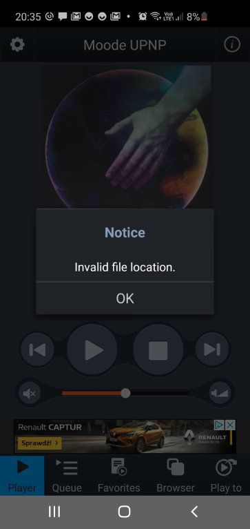

Wyłączyłem upnp  Niestety mam taki komunikat oczywiście wyłączyłem w moode .
raczej to zostaw a resztę wyłącz.

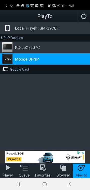

dlna server i upnp media browser wyłącz. Zostaw upnp client. Chociaż nie sądzę, że to jest problemem. Mconnect nie widzi twojej subskrypcji hifi i śle do mooda aac, które on nie ogarnia. Ja tutaj widzę problem.
Rozumiem, że w mconnecie się zalogowałeś do tidala, wybierasz muzykę w mconnect i robisz play to i wybierasz moode?

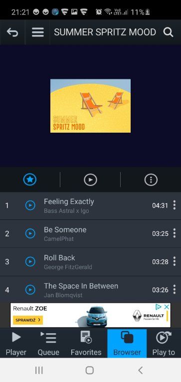

Dokładnie tak wchodzę w browse tam wybieram muzykę z Tidal I automatycznie przechodzi w Play chwilę jest pauza tak jakby się chciało odpalić i za chwilę nic się nie dzieje

Wylogowałem się ze wszystkiego re-re startowałem telefon zrestartowałem maliny wylogowałem się z Tidal usunąłem m-connect ponownie zainstalowałem dalej to samo
