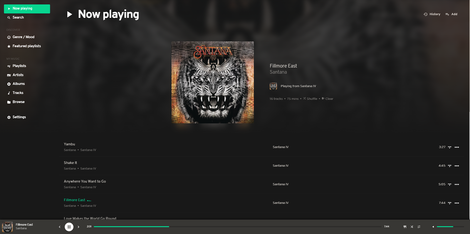

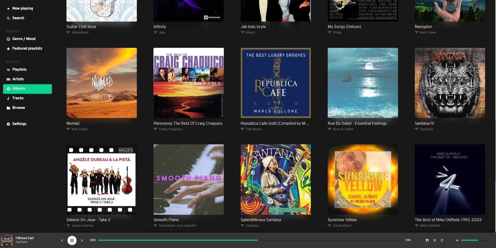

Tu jest trochę inaczej niż w gotowcach typu Moode czy Volumio. Instalujemy po pierwsze jakiś system na malince ( Raspberry Pi OS, Dietpi, Ubuntu  czy co tam kto lubi). I potem instalujemy co tam potrzebujemy - czyli w tym wypadku Mopidy i jakiś front (jest kilka - poniżej screeny z  chyba najładniejszym, czyli Mopidy-Iris). Obsługa przez przeglądarkę tak Moode czy Volumio.
