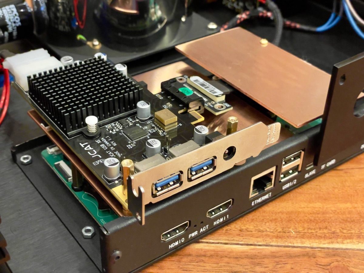

Pochwalę się zdjęciami najnowszej odsłony mojego transportu w obecnej formie. Jeszcze trochę zostało do zrobienia (panel tylny, panel przedni, czekam na przewody z AV Corp, kolce), ale ogólny zarys już jest. Waga na ten moment 5kg. 🙂
Kozacki projekt, można na wystawy jeździć 😁

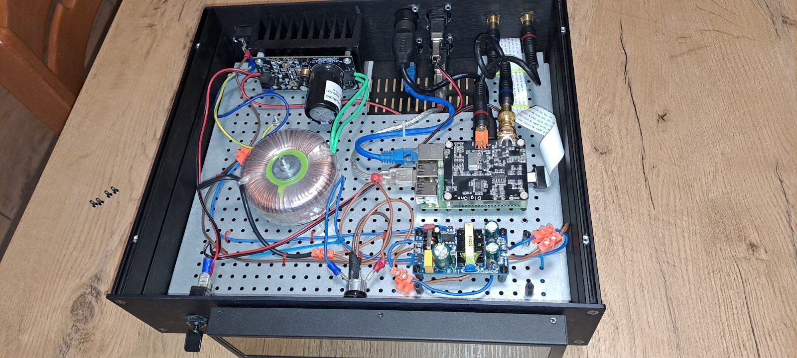

Schludnie rozplanowane. Przy tym moja testowa skrzyneczka to jakiś koszmar druciarza 😃
Tyle że u mnie to nie tyle wyrób końcowy ile ciągły poligon ta testy co by tu kiedyś złożyć jako coś ostatecznego. Obecnie testuję wyświetlacz. Póki co tylko umocowany na zewnątrz obudowy. Nawet kabli jeszcze nie chowałem.

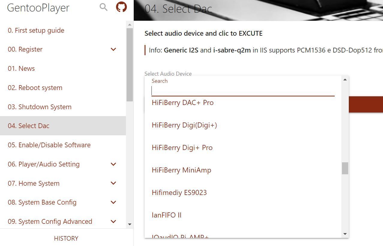

Spróbuj inny program, testowo za free możesz Gentooplayer, stabilny jak skała, dzwiękowo dla mnie idealny

zainstalowałem Gento na karcie, to samo co z Hifiberry Os. Znika w sieci. Żeby nie fakt, że sama malina po USB jest rozpoznawalna bez problemu, to bym podejrzewał że z nią coś nie tak, ale jest widoczna dla Roon z podpiętym DAC po USB.
Jakby ktoś chciał to mój usbridge signature w weekend ląduje na portalu sprzedażowym. W cenie dożywotnia licencja na gentoo (wykupiłem - jest powiązana z tym usbrigde) warta 70 Eur. Jak coś zapraszam na priv.

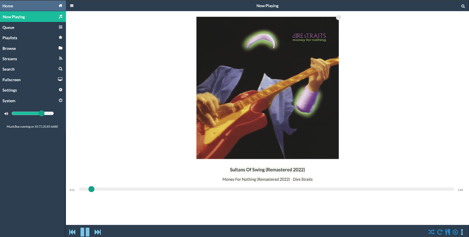

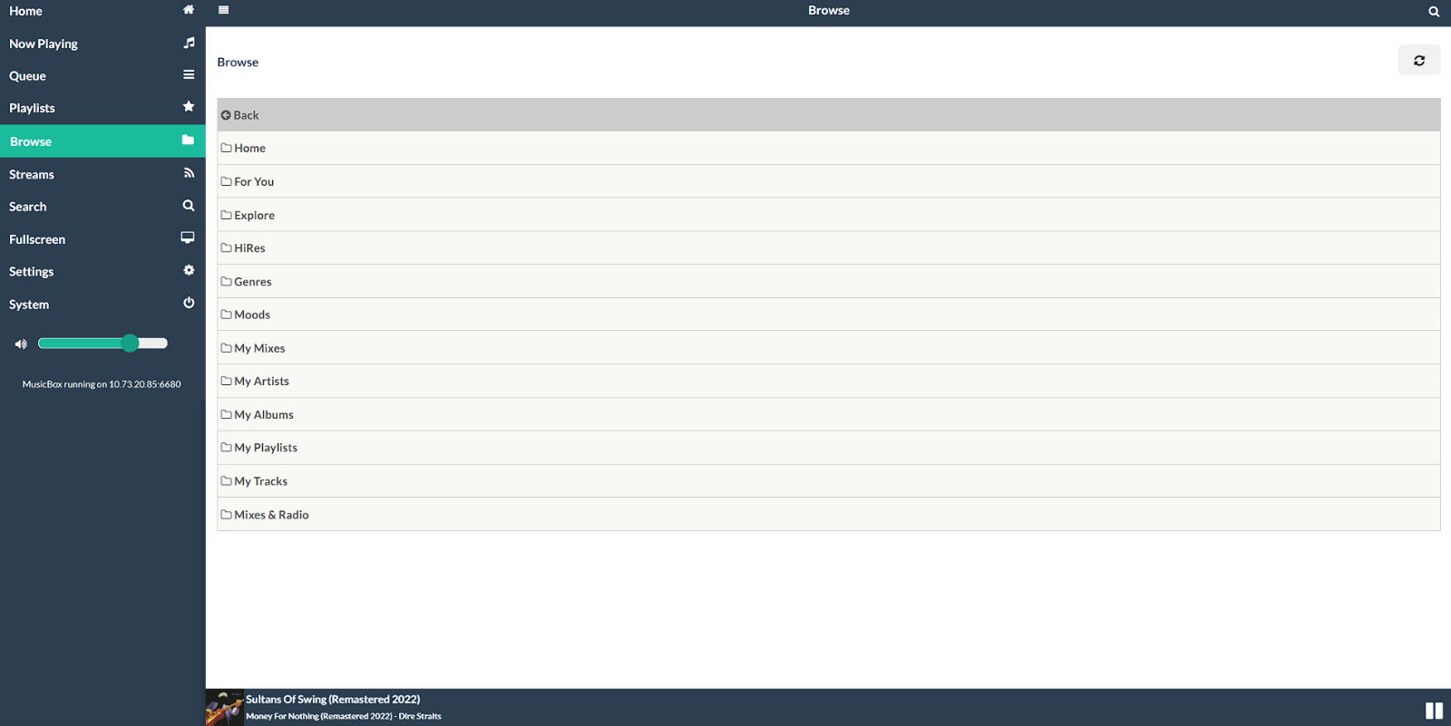

W końcu jest Tidal natywnie bez żadnych protez na malince - jako plugin do Mopidy.
Mopidy - dla tych co nie kojarzą - to player oparty o MPD, bardzo fajny.
Ma dużo pluginów:
a w śród nich od niedawna tidal-mopidy 🙂
Rewelka, działa chyba nawet lepiej od tego na Volumio i jest za free. Dziś to sobie wrzuciłem na goły system od Raspberry na rpi 5 i to jest to czego mi brakowało. Najprościej jest wgrać Dietpi i tam jednym klikiem instalujemy Mopidy i potem dodajemy wybrane plaginy. To po prostu działa. Ja na razie zrezygnowałem z Tidala Plus i słucham w jakości lossless, ale  HiRes też ten plugin obsługuje jak wynika z opisu. Ten plugin jest oparty o API Tidala (chyba oficjalnie udostępnione developerom) więc ma większość funkcjonalności z apki: playlisty, ulubione albumy, artyści, mixy i radio itp.

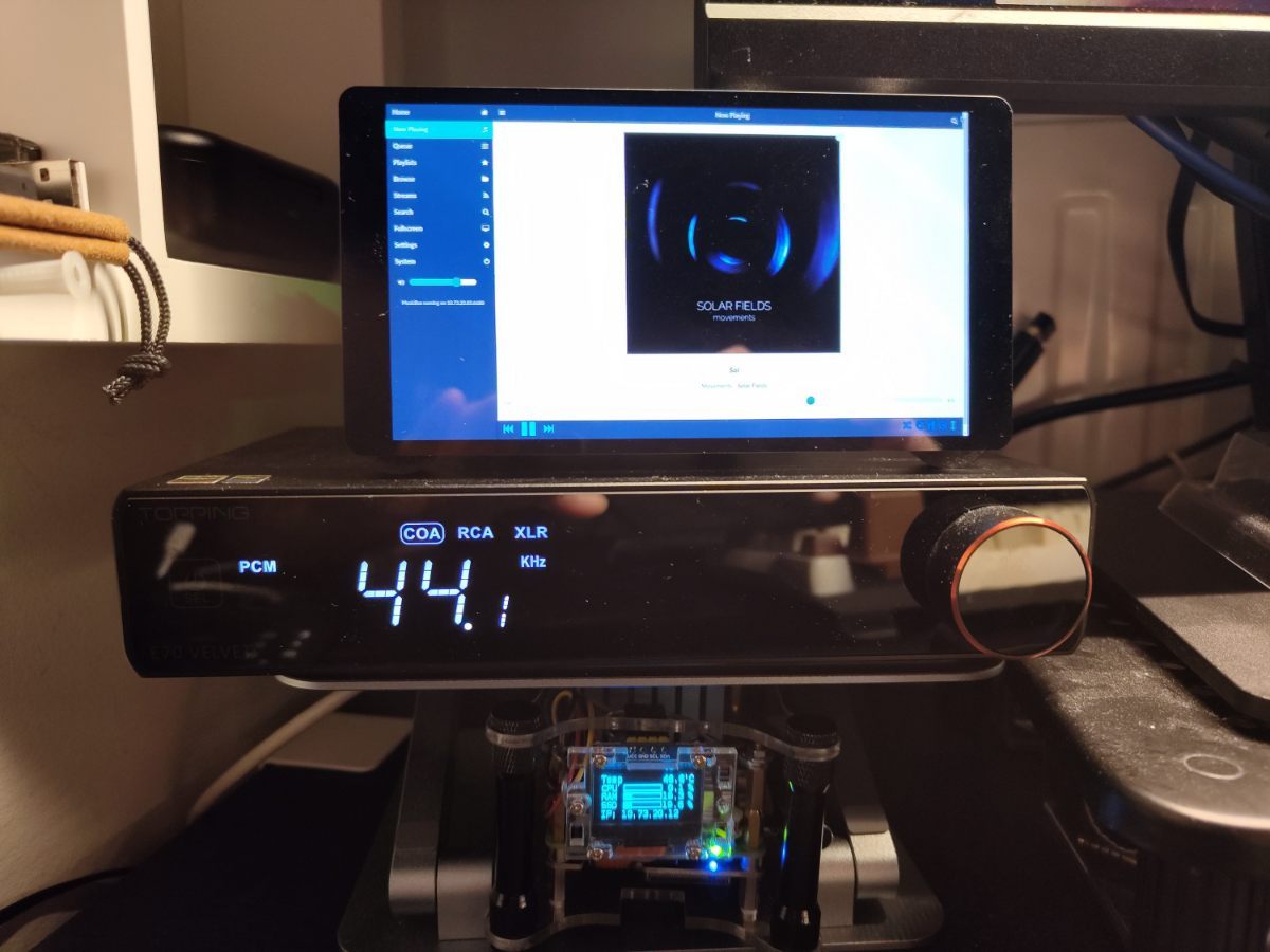

Aktualnie mój streamerek skłąda się z  : Rpi 5 + IAN CANADA TRANSPORTPI DIGI + wyświetlacz 5.5 cala jako front (malinka przykręcona od tyłu do wyświetlacza). I wyjście po Coax do daca - Topping E70 Velvet. I jest miodzio.
