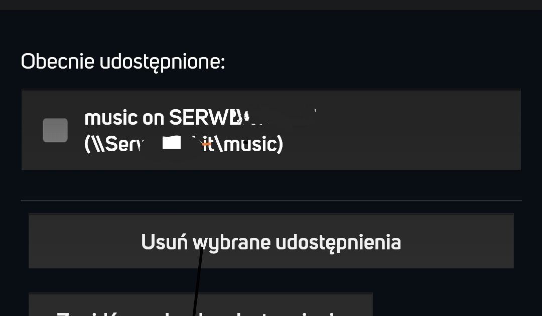

Wracam do tematu z NASa Synology218, nie myślałem że konfiguracja tego rozbudowane menu mnie tak przystopują 🤔. Jestem już skonfigurowany w sieci wifi,   utworzyłem nawy folder współdzielony i jego ustawieniach włączyłem mu zaawansowane  uprawnienia do udostępniania min. SMB. W Bluos wchodzę w bibliotekę w udostępnione pliki i nie  znajduję nic ani z automatu ani po ścieżce. "Mounting share failed" taki widzę komunikat. Kto pomoże ?
U mnie automatycznie też nic nie znajduje. A czy masz na Synology konto guest z uprawnieniem "do odczytu"?
W niedzielę wracam do domu to ci podeślę jak na moim jest skonfigurowane wszystko.
Zakładam że DLNA/UPnP masz skonfigurowane ?
https://kb.synology.com/pl-pl/DSM/tutorial/How_to_enjoy_multimedia_contents_stored_on_Synology_NAS_with_DLNA_UPnP_compliant_DMAs
Bez tego nie ruszy
Nie ma pojęcia 😁. Udało się ! Zapodałem mu to co chciał i już mam w bibliotece pierwszy i jedyny jak na razie hires .  Zagrał bardzo przyjemnie 😃
