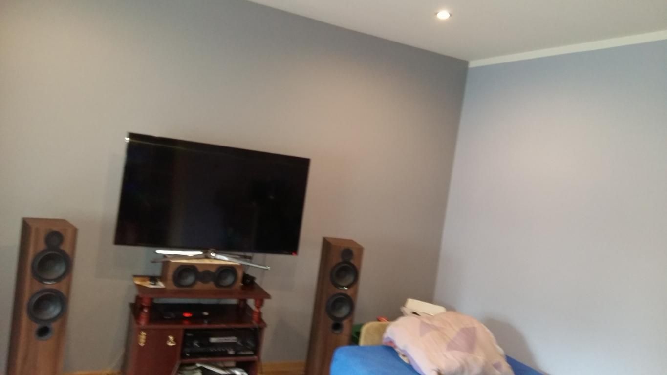

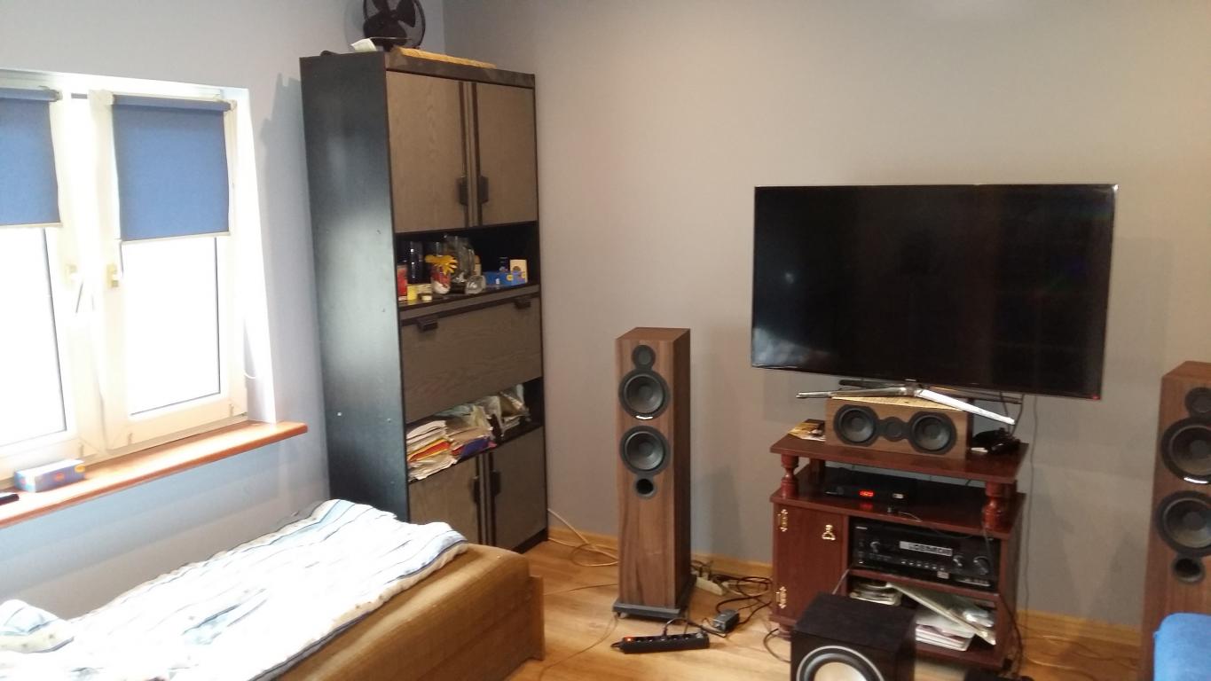

Witam szukam jakieś pułapki basowe w prawy róg pokoju (jedyny wolny), budżet mam ograniczony znalazłem 3 rodzaje
wełna
jakiś rezonator
membranowe
które będą najlepsze ?,
ps.
wydaje mi się ze te dwa łózka na które są na zdjęciach działają trochę jak adsorbery dlatego że po położeniu takiej gąbki 10cm na prawą ścianę pokój był lekko przytłumiony. będę jeszcze później szukał jakiś dyfuzorów, chętnie wysłucham co polecacie jak również będę bardzo wdzięczny za każda inna radę pozdrawiam wszystkich użytkowników forum.

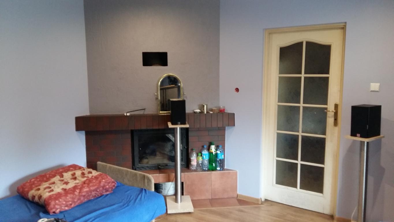

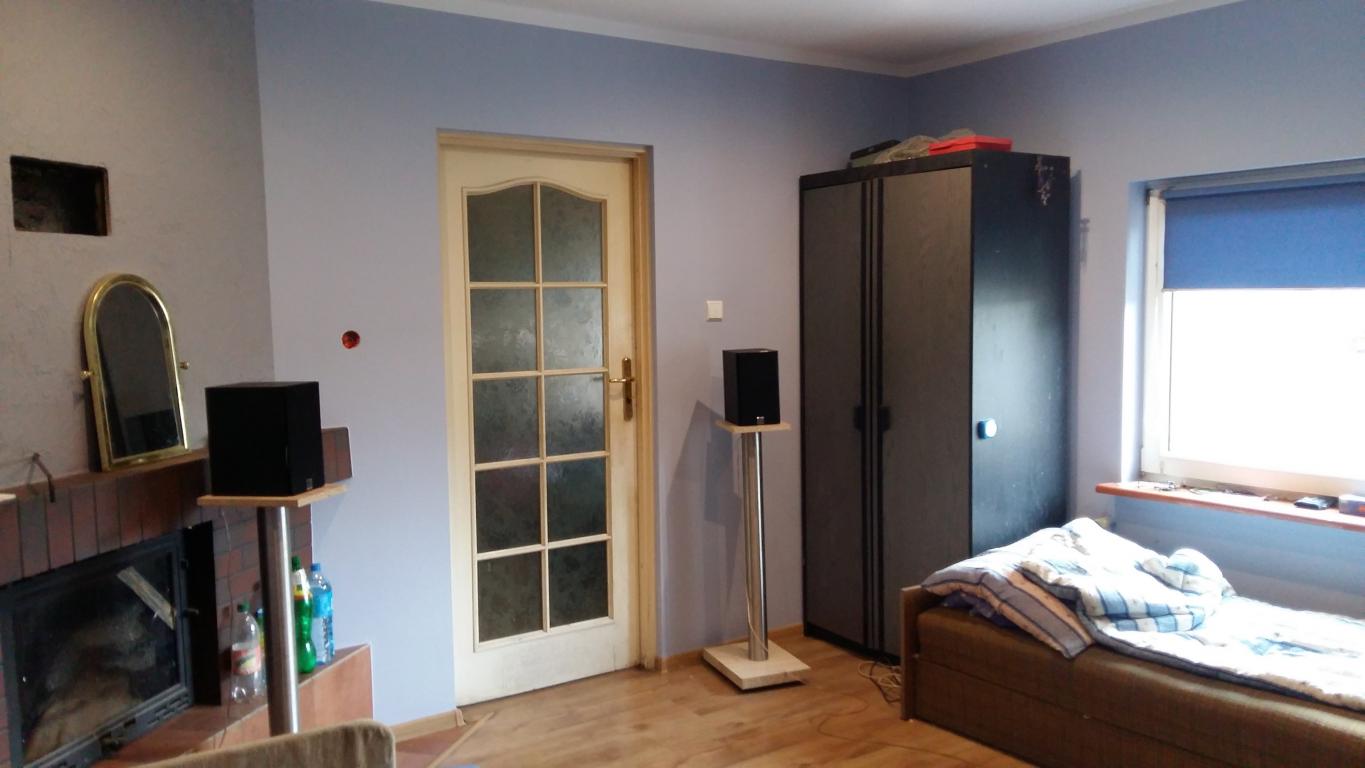

Ok, wracając do tematu widzę że są tam 2 łózka więc domyślam się że nie mieszkasz sam, a szkoda bo gdybyś pozbył się jednego w jego miejsce mógł byś wstawić regały, wtedy masz wolne 3 kąty na zrobienie "pułapek", później tylko:
Kup paczkę pt80 15 cm, owiń folią do pakowania, postaw w rogu trzy płyty jedna na drugiej pionowo, całość czymś zasłoń, np matriałem naciągniętym na ramkę z listewek.
tyle że instalujesz ją w 3 rogach pokoju a nie jednym (już lepiej nic nie robić niż pakować pułapkę tylko w jeden róg, tak niskiego basu do końca nie "odchudzisz" a przesuniesz prawdopodobnie całą "scenę" w lewo, " jak i "rozjeździsz" pasmo), czwarty róg odpada ze względu na kominek, który na szczęście wpływa pozytywnie na dźwięk, co do głośników tylnych to... się nie wypowiem.

W Twoim przypadku lewy głośnik gra "lepiej" bo dźwięk odbija się od szafy i nie traci zbyt wiele na pobliskim łóżku. Prawy ma trochę gorzej. Zastosowanie materiałów pochłaniających, ograniczających pierwsze odbicia i pułapki basowe w rogach (raczej rogu) lub na ścianach (tylko gdzie?) na pewno zmienią przestrzeń muzyczną Twojego zestawu. Jest o tym sporo na tym forum, ale to wymaga odrobiny wysiłku.
łóżka muszą zostać ale te obie szafy dałbym rade przenieść do innego pokoju a tym samym uwolnić dwa rogi.

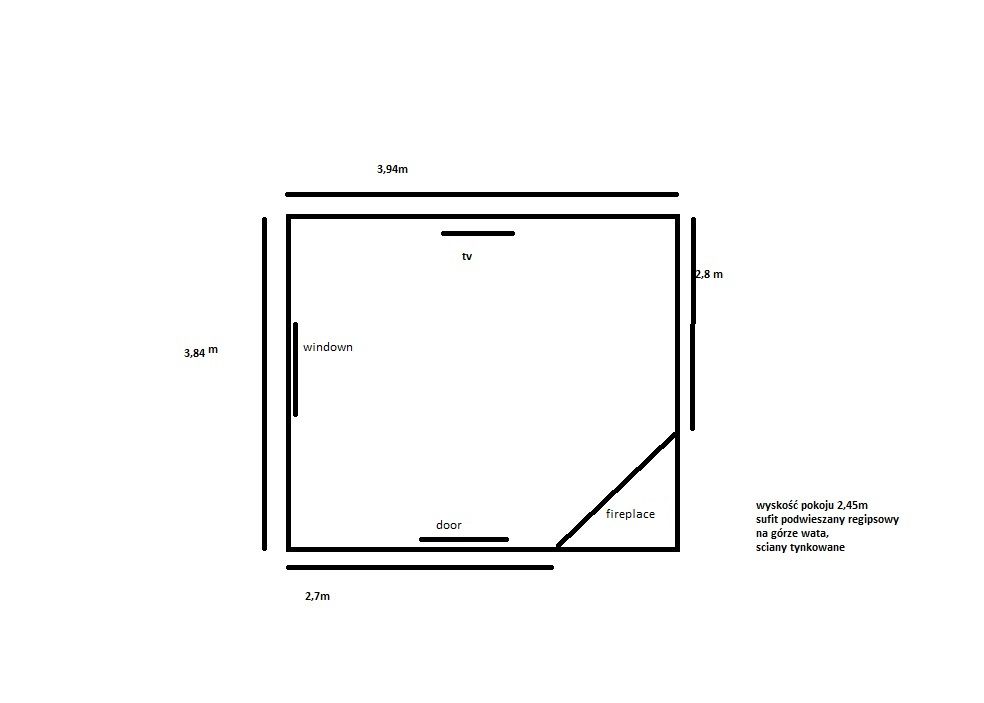

Każdy taki rezonator jest jednak strojony na określoną częstotliwość. Jaka jest dokładna charakterystyka w tym przypadku i czy pasuje do Twojego pokoju, to trudno powiedzieć. Częstotliwości rezonansowe można wyliczyć z wymiarów pokoju.
Jeśli chcesz podejść do sprawy poważnie i planujesz długoterminowe rozwiązanie, to bez pomiaru i rezonatorów strojonych do Twojego pomieszczenia się nie obejdzie. Bo kolejnośc powinna być następująca:
1. Najpierw usuwamy rezonanse na basie przy pomocy rezonatorów
2. Potem zmniejszamy pogłos na basie
3. Potem rozpraszamy
4. Na koniec zajmujemy się pogłosem w reszcie pasma jeśli jest taka potrzeba
Ale to wszystko razem, to poważne przedsięwzięcie i często można się zadowolić połowicznym efektem z samych paneli z wełny + rozpraszanie.
