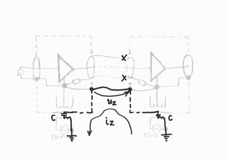

33 minuty temu, rangefinder napisał:
Rezystor ma na celu
Tu są dwa rysunki z tamtego wątku. Pierwszy przedstawia przepływ prądu zakłóceń na skutek podłączenia dwóch urządzeń w gniazdka sieci zasilającej i niedoskonałość transformatorów zasilających (zasilaczy). Zakłada się tu nieszczelność transformatora sieciowego; poprzez pojemność miedzy uzwojeniami przenikają te prądy zakłócające z sieci.
We wspomnianym wątku wyjaśnione jest jak powstaje i dodaje się do sygnału uz (napięcie zakłóceń).
Można to nazwać pętlą masy ale nie przywiązywałbym się do nazewnictwa. W tych rozważaniach nie mówimy o przepływie sygnału przez tę szkodliwą gałąź a to jest clou "pętli mas". Upraszczamy zjawisko tylko do przepływu prądu zakłóceń na skutek "asymetrii" zasilaczy i indukowania się prądu zakłóceń nawet gdy oba urządzenia zasilane są z jednego gniazdka.
Jak widać struktura sieci zasilającej nie ma tu żadnego znaczenia.
Tu zastosowano wspomniane rezystory:
Tu oprócz rezystora/ów dodano dodatkowy przewód łączący oba urządzenia.
Teraz widać, że prąd zakłóceń płynący w przewodzie "zimnym" (tu: ekranie) będzie tyleż razy mniejszy ile razy mniejsza będzie rezystancja przewodu łączącego oba urządzenia w stosunku do rezystancji przewodu zimnego (ekranu) plus wartość dodanych rezystorów. W praktyce rezystancja to około 10omów a przewód łączący (łącznie z zaciskami na tyle obudowy) to poniżej 0,1oma. Już widać, ze minimalizuje to napięcia zakłóceń przynajmniej o 40dB.
Teraz niech każden jeden zajrzy na tył swoich klocków. I zapewne nie znajdzie tam żadnych złączy do połączeń o których wspomniałem. Jednocześnie z rzadka ale bywają stosowane wspomniane rezystory włączone w różny sposób. W większości przypadków to jedynie wydmuszka...
Godzinę temu, rangefinder napisał:
Moje pytanie dotyczy zagadnienia czy obwód PE nie stanowi "masy o większym potencjale (wartości)"? Jeżeli tak, to czy podpięcie obudowy pod PE nie da lepszych efektów, gdyż ekran będzie silniejszy?
Jeśli PE jest rzeczywiście (blisko) uziemiony i połączony z wszystkim co przewodzi w otoczeniu to tworzy pewnego rodzaju płaszcz ekranujący. Może bez znaczenia dla audio ale dla krótkofalowców już tak...
Natomiast stosowanie wspomnianych rezystorów nie może w żaden sposób wpływać na działanie zabezpieczeń różnicowych i w ogóle na bezpieczeństwo. Bo niby jak. Może mówimy o różnych zjawiskach...?
