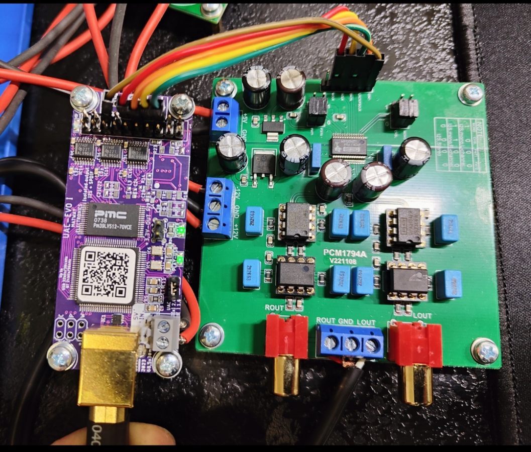

Cześć Panowie i Panie jeśli tutaj są między nami 🙂
Mam problemik z uruchomieniem PCM1794A w wykonaniu Ciry chociaż już bez napisu. Mianowicie wszystko sobie fajnie podłączyłem (2 zasilacze 5V i regulowany symetryczny 12V, konwerter UAC, wzmacniacz na wyjściu itp itd).
Niestety pomimo skonfigurowania wszystkie to na wyjściu nie mam dźwięku 😏

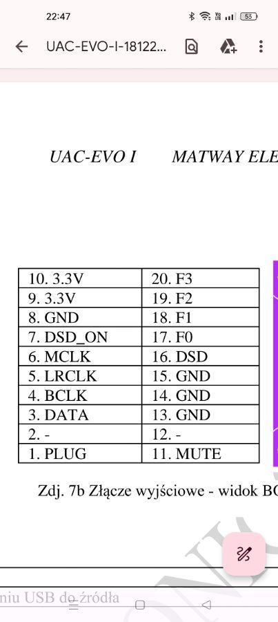

UAC windows widzi prawidłowo, LED od transmisji chodzi jak powinien. Podłączyłem I2S (MClk do MClk, data do data, LRCK do LRCK, BCK do BCK GND do GND) czyli wszystkie możliwe piny. Tak miałem to podłączyć ? Myślę, że problem po stronie DACa. Napięcie na cyfrze ukladu jest 3,3V. Analoga na nodze nie mierzyłem ale na Opa był. Na wyjściu niestety ROUT offset DC 39mV i to nie zależnie jakie opy dałem. Na lewym kanale 2,5mV. AC nie ma znowu wcale więc brak sygnału. O co może chodzić? Jakiś pomysł co może nie działać? Zdjęcia dodaje z dwóch stron DACa.

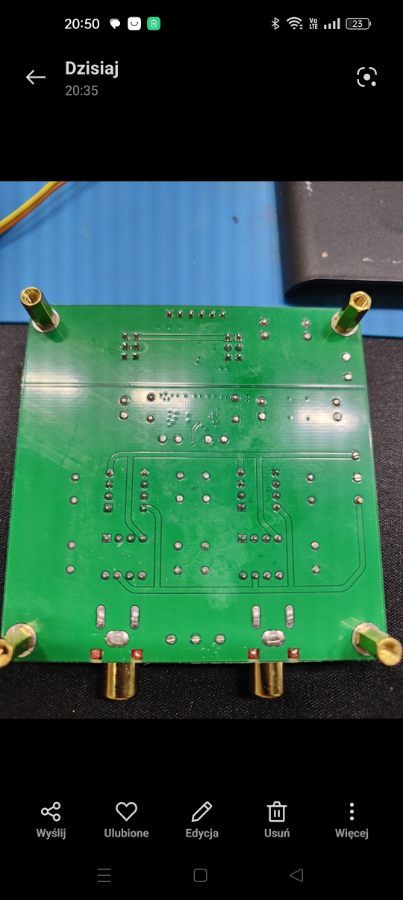

Zaloguj się, aby zobaczyć treść (możliwe logowanie za pomocą ) Screenshot_2024-02-29-20-50-33-57_99c04817c0de5652397fc8b56c3b3817.thumb.jpg.f15b95e5ac08fde62549a4dd6ef26b2f.jpg
A i kwestia tych zwor dziwnych to jak to rozumieć bo dla mnie to nie jest logiczne...
Zaloguj się, aby zobaczyć treść (możliwe logowanie za pomocą ) Edytowane przez zamar
Tu bym pewno szukał w pierwszej kolejności.
Wytłumacz co nie jest logiczne.
Tzn chodziło mi, że to jest nieczytelnie pokazane. Natomiast sprawdziłem wszystkie kombinacje jakie tam są jeszcze raz teraz.
Czy dam zera czy na mono lewy lub prawy zero dźwięku.
Teraz taka konfiguracja i nic a nic.
Niech zgadnę MCK podpiąłeś do SCK? :]
podepnij tylko 3: LRCK, BCK i DATA no i ground oczywiscie
co do tych zworek to tak na to patrzę i zielonego pojęcia nie mam do czego są
Zaraz zobaczę bo widziałem, że chińczyk na fotce ma tam SCK a na mojej wersji jest MCK w tamtym miejscu. Może literówka na oznaczeniach. Jeśli to faktycznie SCK to z czym to sparować?
SCK wg mojej bardzo ubogiej wiedzy to może być zewnętrzny zegar taktujący do pcm1794 - na 90% nie ma wiele wspólnego z i2s.
tak, sprawdzilem w datasheet - jesli chodzi o i2s to podajesz LRCK, BCK i DATA - jak podales MCK na wejscie zegara pcm'a to mógł zemdleć 😄
Zaloguj się, aby zobaczyć treść (możliwe logowanie za pomocą ) Edytowane przez Daniel_68412
Zemdleć czy RIP? bo to różnica 😂 dalej żadnych zmian jakby się zbuntował.
Faktycznie tylko te 3 składowe. To chińczyk nie wie co napisał nawet na tym PCB za pierdoły.
Bez jaj jakkolwiek bym tego nie podłączył to nic a nic nawet szumu.
Nie wiem, raczej nie. Właśnie tak patrzę na specke i2s i to jak ludzie podłączają 1794 i w błąd cię wprowadziłem - oba widze bywaja uzywane.
Mnie najbardziej zastanawia te 39mV DC na prawym kanale a na lewym brak takich anomali. A przed chwilą mierzyłem napięcie na analogu na wyjściu kanałów i zero napięcia ale jak niechcący zwarłem do masy to był brum więc kanał np lewy działa. Chyba za głupi na to jestem. Nigdy przedtem nie miałem możliwości się I2S pobawić.

A te zworki to wydaje mi się chodzi o to, żeby go skonfigurować w mono i wybrać kanał lewy bądź prawy jakbyś chciał sobie dual mono z dwóch ogarnąć. Tak jak są wersje do kupienia z dwoma PCM symetryczne. Tylko tak jak mówię tam się nic nie działo więc problem wydaje mi się albo w połączeniu albo gdzieś indziej.
Widać, że to jest skąpo polutowane maszynowo. Mogę przelutowac ewentualnie wszystkie elementy w weekend i zobaczyć czy tam nie ma gdzieś na układzie niedolutu.
18 minut temu, Tymianek napisał:
Wersja diy PCM1794A - I2S
No tam jest tak samo na płytce praktycznie. I porównywałem wyprowadzenia z płytki i konwertera UAC. Raczej nie ma tu czego pomylić, nazwy się pokrywają.
Dobra udało mi się wczoraj już to uruchomić wieczorem. Jednak błąd był po stronie mojej konfiguracji konwertera USB.
Dziękuję za zaangażowanie w pomoc.
